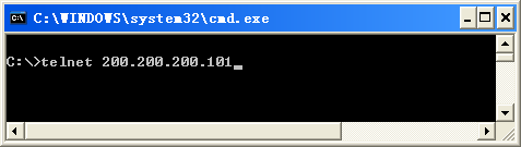

2、打开命令提示符窗口,进行控制操作:

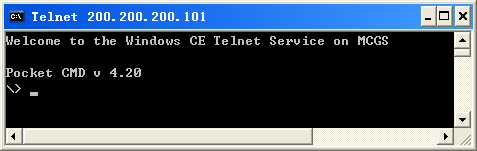

C:\>telnet 200.200.200.101

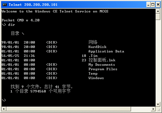

3、验证操作:
我们通过dir命令可以加以验证,我们现在是否是在察看TPC中的文件:
\> dir
    目录 \
98/01/01 20:00     <DIR>              网络
98/01/01 20:00     <DIR>              HardDisk
01/01/01 00:00     <DIR>              Application Data
56/05/25 21:36                     18 .Tim
01/01/01 08:00                     23 控制面板.lnk
01/01/01 08:00     <DIR>              My Documents
01/01/01 08:00     <DIR>              Program Files
01/01/01 08:00     <DIR>              Temp
01/01/01 08:00     <DIR>              Windows
    找到 9 个文件。总计 41 字节。
    1 个目录 5794568 个可用字节
如上图所示,我们就可以通过上位机的行编辑器,控制和察看TPC了。我们可以输入
\>explorer
打开桌面或者打开浏览器。
或者通过
\>net use 命令 进行共享操作。
