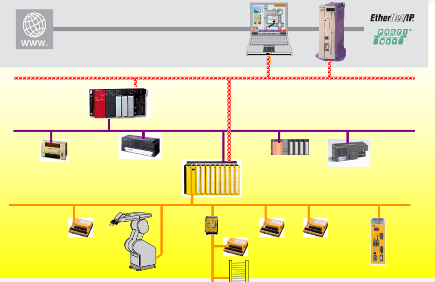

SafetyBUS p安全总线是皮尔磁久经考验的总线系统,诞生于1999年,基于CAN通讯技术发展而来,经由屏蔽3芯电缆进行通讯。通过SafetyBUS p,可以安全迅速地将PSS可编程安全控制系统进行联网,如果现场使用了其他制造商的现场模块,其开放式的协议可完美兼容。执行安全控制技术时,它SafetyBUS p的方案经济实用,在汽车、钢铁、造纸半导体、金属加工、水处理、能源、物流、化工等行业有着非常广泛的应用。
从PSS SB DIO 到PSSuniversal

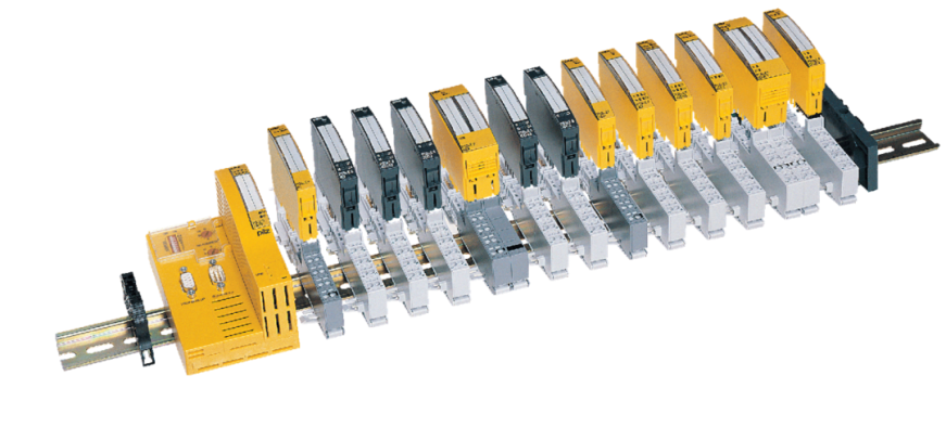

2005年Pilz公司推出了PSS SB DIO系列产品的替代品,模块化的远程I/O站点—PSSuniversal,可根据客户实际情况自由搭配IO模块,相较于老产品而言灵活度大大增加。PSSuniversal最多一个头模块可支持64个数字量输入输出点,用户如果需要替换PSS SB DI16模块,则只需要选择1块PSSu H SB接口模块、1块PSSu E F PS电源模块、4块PSSu E F 4DI安全数字量输入模块和相应接线端子即可。在体积方面,新站点—PSSuniversal更加地小巧,高度和PSS SB DI16模块相同,宽度方面则比PSS SB DI16模块更窄,因而占用的电柜空间更少。PSSuniversal远程I/O站点在支持SafetyBUS p通讯的同时,还可以支持第三方通讯,如Profibus-DP,方便客户同时处理安全和标准信号之间的交互问题。标准信号模块的支持,也使得PSSuniversal远程I/O站点不局限于处理安全信号相关的应用,能够采集标准信号使其更加灵活地与第三方PLC进行通讯。
图1. SafetyBUS p总线架构
在PSSuniversal推出之前,SafetyBUS p紧凑型安全远程I/O站点-PSS SB DIO在许多行业中使用的数量非常多,随着半导体技术的更新换代以及产品本身技术的更新,PSS SB DIO系列产品自2015年起陆续开始停产。很多用户开始担心无法采购到后续备件,导致设备万一发生故障停机,影响到设备的整体寿命和经济利益。
图2. PSSuniversal模块

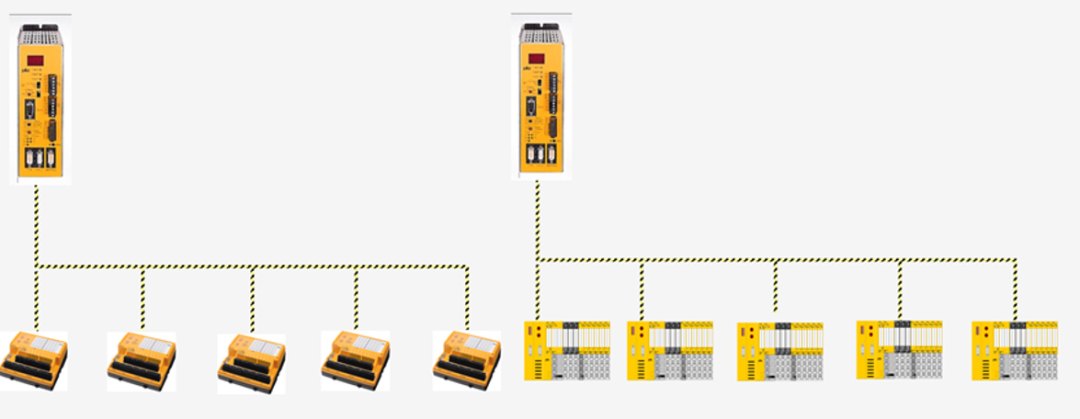

其实,皮尔磁在研发PSSuniversal时就已经把升级的便利性考虑其中。假如客户要升级安全控制系统,只要将硬件上原有的PSS SB DIO系列模块更换为PSSuniversal系列,在程序方面也只需要在WIN-PRO软件中修改程序的安全总线拓扑图配置即可,无需修改任何的代码逻辑部分。这种方式缩短了用户不必要的停机时间,同时也大大降低了设备改造的工作量。
图3. SafetyBUS p总线拓扑图before&after

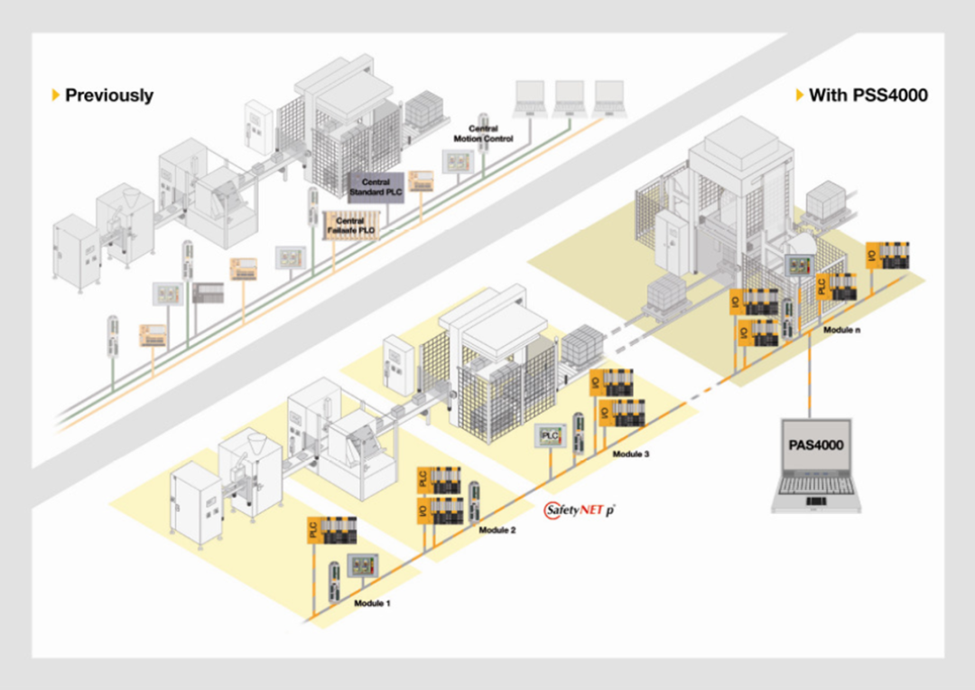

随着半导体技术的更新,PSS3000系列产品也完成了它的历史使命,代替它的则是各方面更优秀的PSS4000系列产品,PSS4000系统在各个方便都要比PSS3000系统更胜一筹,更小的模块体积,更快的CPU处理运行速度,扩展性更强的IO模块配置等等,甚至还包含了专门应用于铁路行业,安全等级更高的PSS4000-R产品。与此同时,SafetyBUS p安全总线也升级为SafetyNET p安全以太网通讯,传输距离更远,响应时间也更快,可以在网络中的每个点访问数据。同样的,Pilz为有需要的用户提供PSS3000升级到PSS4000系统的服务,大大提高了用户安全控制系统的使用寿命和生产效率。
图4. PSS 4000&SafetyNet p系统
