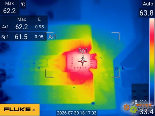

MPQ6609A-AEC1集成双H桥驱动,采用低RDS(on) MOSFET设计,高侧MOSFETRDS(on)350mΩ、低侧MOSFETRDS(on)230mΩ,有效降低功率级导通损耗,在最高1A电机工作电流下兼顾驱动能力与热性能。
面向汽车空调风门、电子膨胀阀、HUD以及车灯调节等需要长时间工作的执行机构,更低的功率损耗可以减小芯片发热,降低整机散热难度,给紧凑型模块的设计留出余量。在优化设计的双层PCB上,MPQ6609A-AEC1输出1A电流时温升仅31,保障车载电子系统能够长期稳定运行。

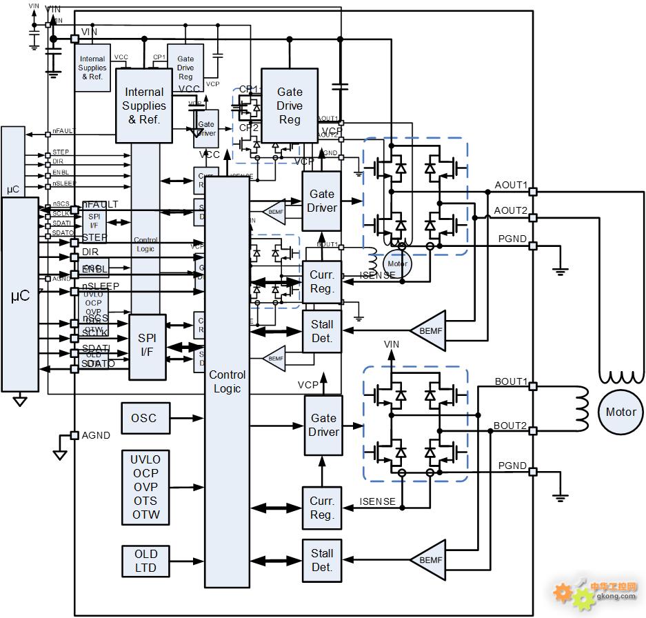

传统步进电机驱动通常需要配置外部采样电阻及较多外围器件,既增加了PCB面积,也提升了系统BOM成本。MPQ6609A-AEC1高度集成核心驱动单元,内部集成电流采样,无需外部电流采样电阻,外部仅搭配少量器件即可搭建完整应用电路。小封装搭配极简外围,可有效减少元器件数量、缩小PCB占用面积、降低物料成本。

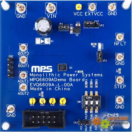

如您对MPQ6609A-AEC1感兴趣,MPS可为您提供产品数据手册、评估板(EVQ6609A-L-00A)等丰富技术资源支持。如有其他解决方案需求,也欢迎访问MPS网站咨询更多产品详情。
评估板 EVQ6609A-L-00A
