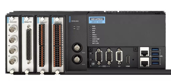

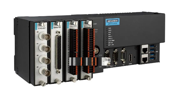

iDAQ-900机箱根据安装的模块提供不同的连通性解决方案。例如,iDAQ-934是带有4个iDAQ槽的USB 3.0机箱,iDAQ-964是AMAX边缘控制器的机箱扩展。
iDAQ系统依赖于DAQNavi/SDK作为开发包,研华还发布了Python SDK,以便客户可以快速构建测试他们的解决方案并证明其可靠性,此系统将是未来需要面对DAQ测试挑战的测试和测量场景的理想选择。
9
iDAQ-964+AMAX-5580边缘控制器
