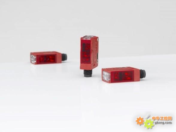

  透射金属和暗色薄膜:劳易测全新LS25CI对射型光电传感器功能强大且灵活,可满足包装行业的苛刻要求。
  包装行业中使用的薄膜千差万别:透明程度各异,有时甚至会采用暗色或金属材料。因此光电传感器很难可靠检测出包装中物体的位置。劳易测最新推出了LS25CI对射型光电传感器,可以完美胜任这项工作:LS25CI功能异常强大,可以穿透任何类型的薄膜。这就可以在正确的位置可靠分离产品和密封薄膜。所使用的红外线对人体无害,不会造成眼睛受伤。
  检测物体或薄膜
  系统操作者可以选择以下两种型号:LS25CI.XR1 高功率型号可以透射暗色薄膜并识别单独的透明薄膜。可通过电位计非常方便地配置光电传感器的性能。针对更严苛的要求,客户可能需要选择LS25CI.XX超高功率型号:该产品可以透射金属和暗色薄膜,即使采用多层包装也不在话下。接收器可以支持这两种发射器型号。也可通过电位计快速直观地调节接收器的灵敏度。
  坚固的外壳
  发射器和接收器的外壳达到IP67和IP69K防护等级,另外还通过ECOLAB认证,适用于需要频繁清洗的恶劣环境。设备可通过M8或M12接头进行接线,从而轻松集成到系统中。
  图像 1:LS25CI产品是劳易测强大的对射型光电传感器之一,可以透射任何包装薄膜,并可靠检测内部物体。
