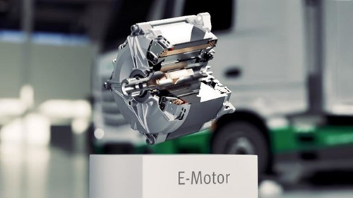

舍弗勒开发的新型高性能电机具有可扩展性高、效率出色及系统稳定可靠等特点。得益于创新的油冷技术,舍弗勒电机效率超过97%,持续输出功率高达300kW。该电机系列的另一项关键技术是定子波绕组技术。舍弗勒是全球少数几家掌握这项技术的公司之一,该技术可大幅提升电机的功率密度。舍弗勒集团电驱动事业部负责人约亨·施罗德博士表示:"我们将利用舍弗勒在电气化领域积累的专业知识,为商用车脱碳做出重要贡献。"目前,舍弗勒开发了一系列可扩展且兼具成本效益的电机产品系列,覆盖所有功率等级。电机产品系列可用于公路和非公路车辆、全电动和混合动力驱动系统,以及电桥和中央驱动式布局中。电机经过特殊设计,能够满足商用车的使用寿命要求。舍弗勒首批商用车配套电机将于2023年投产。投产的产品为800 V水冷电机,采用舍弗勒自主生产的发夹式定子绕组,最大持续输出功率为180kW,最大扭矩950Nm。
