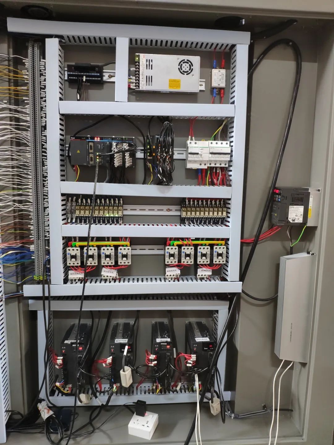

  英威腾方案
  根据客户需求,英威腾为其推出VS系列HMI+AX71中型PLC+DA200高性能伺服+GD20变频器的整体解决方案,其中,AX71控制器采用EtherCAT总线通讯,支持电子凸轮等高阶运动控制;DA200采用绝对值电机,位置精准可靠。
  该方案整体架构简洁、性能优秀、易于安装和维护,降本增效效果显著。

英威腾方案现场应用图
