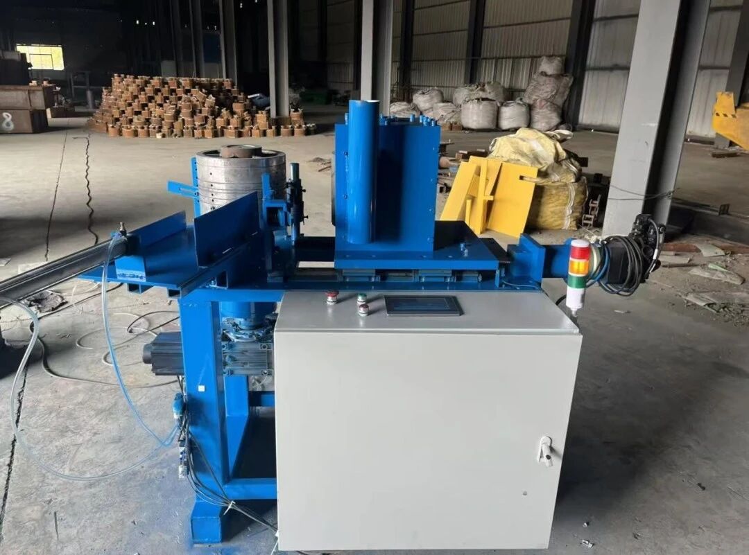

在刹车片制造流程中,弧度偏心模切是决定产品外弧面精度与两端尺寸的关键工序,涵盖进料、模切、出料与排齐等环节,每个环节的精准控制都直接影响最终产品质量。面对日益激烈的市场竞争,客户对模切设备提出了明确要求——换单操作需在1分钟内完成。故障提示明确,便于快速排查。外弧面平滑无坡度,精度控制在±0.5mm以内,配方系统支持便捷存储与检索

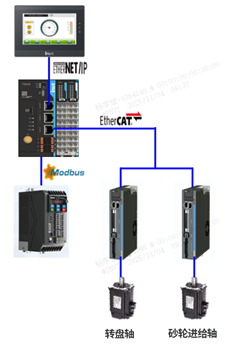

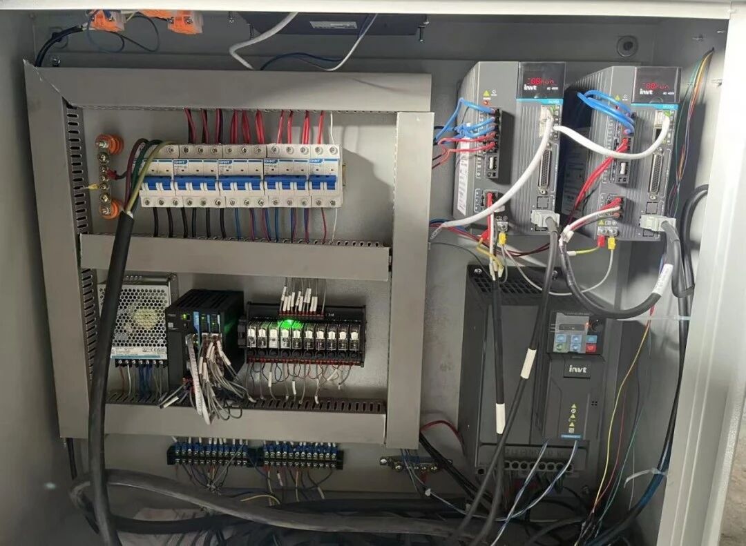

英威腾提供以TS633运动控制器为核心,集成DA200A EtherCAT总线伺服、GD28变频器及VS-070QS触摸屏的智能控制系统。通过电子凸轮与自动对版算法,实现设备高精度协同运行。在实际应用中,该方案展现出显著优势——
效率提升换单时间从5-10分钟缩短至20秒,参数设置由10项精简为5项
精度突破外弧面平滑度明显改善,尺寸精度提升至±0.2mm
智能功能配备防撞机制与参数异常提醒,支持配方检索和明确故障提示
成本优化降低设备损坏风险,减少人工调试时间,延长设备寿命
