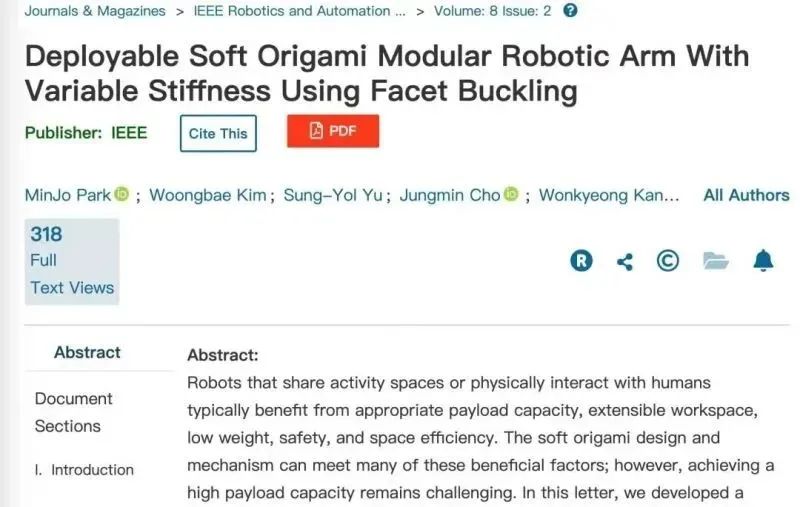

  这一结果发表在1月13日的IEEE机器人和自动化快报上。
论文链接:https://ieeexplore.ieee.org/document/9999348
