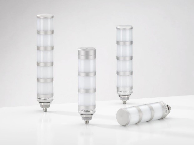

劳易测推出具有坚固铝制外壳的塔灯:TL 305系列可提供明亮均匀的照明效果以及可选的IO-Link接口。
图 1:劳易测全新TL 305系列塔灯可提供完全明亮和均匀的照明,方便用户从远处观察设备的状态、故障和流程连续性。
在系统结构和内部物流中,塔灯是不可或缺的装置:可方便用户从远处观察设备的状态、故障和流程连续性。劳易测全新TL 305系列塔灯能够可靠地实现所有这些目的。该装置可提供完全明亮和均匀的照明,实现最佳信号效果,且无论机器、传送带或出入口控制装置都适合安装。紧凑型塔灯可预配置三段式、四段式或五段式型号。全新塔灯系列提供具有预定义颜色分配的TL 305型号,以及具有IO-Link接口的TL 305-IOL型号。IO-Link型号可支持不同的操作模式,并提供广泛的颜色选择。如有需要,该系列塔灯还可提供附加声学信号器。
快速和轻松实施
系统操作员可以从塔灯的即时可用性中受益。M30螺纹和M12接口可方便安装。配件也可以简化安装。该系列所有型号都具有高质量、坚固型设计。由于采用铝制外壳,这些塔灯即使在严苛工业环境下也能使用。

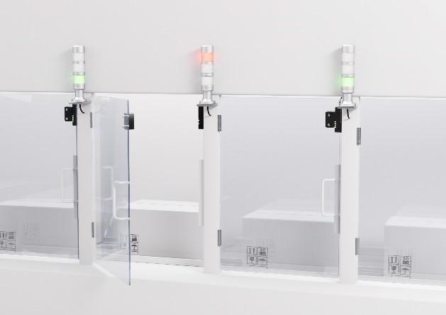

图3:TL 305塔灯可结合使用接近传感器,适用于安全相关监控任务。例如,可在门打开时输出视觉和/或声音警告。
