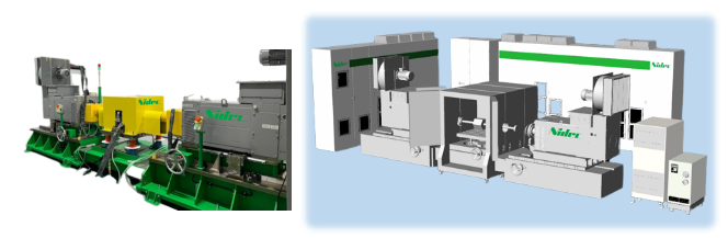

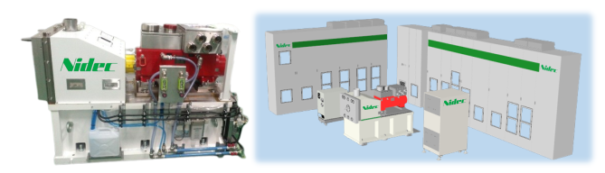

尼得科精密检测科技株式会社(旧日本电产理德)已开始对外销售电动汽车驱动电机用的性能评估单轴试验台“TDAS-1202P”,以及集电机、齿轮、逆变器于一体的电动汽车驱动电机系统“E-Axle”用的性能评估双轴试验台“TDAS-2032P”。
"TDAS-1202p"单轴试验台
"TDAS-2032p"双轴试验台

“TDAS-1202P”是一款支持20,000rpm/700Nm的电动汽驱动电机性能评估试验台,它可以用于电机性能测试、效率/耗电测试、高低温环境测试以及合规性测试(包括符合ISO),在同价位区间的试验台中,还支持测试全球高转速等级的转速。
“TDAS-2032P”是支持3,300rpm/3,300Nm的E-Axle性能评估试验台,它支持与“TDAS-1202P”相同的测试。
