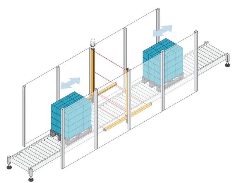

L型屏蔽模式的特点
L型屏蔽模式是一种特殊的屏蔽形式,与其他的屏蔽模式有很多不一样的特性:
1.    组成特征
L型屏蔽需要有两个独立的传感器,还有主角垂直安装的光栅(由发射端和接收端组成)。需要强调的是,L型屏蔽只能应用于物料从危险区域往外输送的场景,也就是输送轨迹只能是单方向的。
2.    安装限制
两个屏蔽传感器只能安装在光栅的同一侧(危险区)。最靠近光栅的那个传感器与光栅的距离必须少于200mm。光栅的最下端保护点与输送平面的高度不能超过300mm。屏蔽传感器感应的对象应该是物料而不是底托或者传送单元。避免物料的侧边缘与光栅的距离过大(建议不超过200mm),导致人员可以在物料屏蔽阶段通过这个间隙进入危险区域。如果实在没法调整两者的位置,那么在条件允许的情况下,添加挡板缩少这部分的间隙也是常用的一种方式。
3.    执行条件
A.物料往外输送时,必须先触发远离光栅的那个屏蔽传感器。
B.触发第一个屏蔽传感器后,要在限定的时间(不大于4秒)内,物料必须感应到第二个屏蔽传感器。在触发感应第二个屏蔽传感器信号前,第一个屏蔽传感器的信号不能丢失。
C.当第二个屏蔽传感器信号也被触发后,屏蔽功能开始生效,物料可以遮挡光栅而不切断正常运行能力。同时触发“屏蔽计时器”,屏蔽功能需在限定的时间内终结,可结合生产需要和风险评估对计时进行有效设定。超出设定时间仍未能消除屏蔽功能的话,需要对系统执行停机指令。
D.物料继续往外行进,正常情况下会先离开第一个屏蔽传感器,此时,要维持正常功能,物料必须在4秒内离开危险区域,光栅信号重新恢复,系统才能保持正常运转状态。

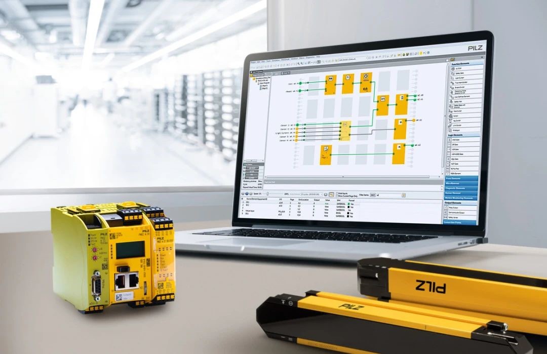

以上的种种限制,如果都要兼顾和做好,那么这段程序代码必须要很优秀。
选择皮尔磁的PNOZmulti2控制系统,那么一切就变得很简单了。PNOZmulti 2特别提供针对L型屏蔽的安全功能块,无论是使用的便捷性,还是安全功能的可靠性上都能给予满分的评价,大大减轻了设计工程师的工作负担。
