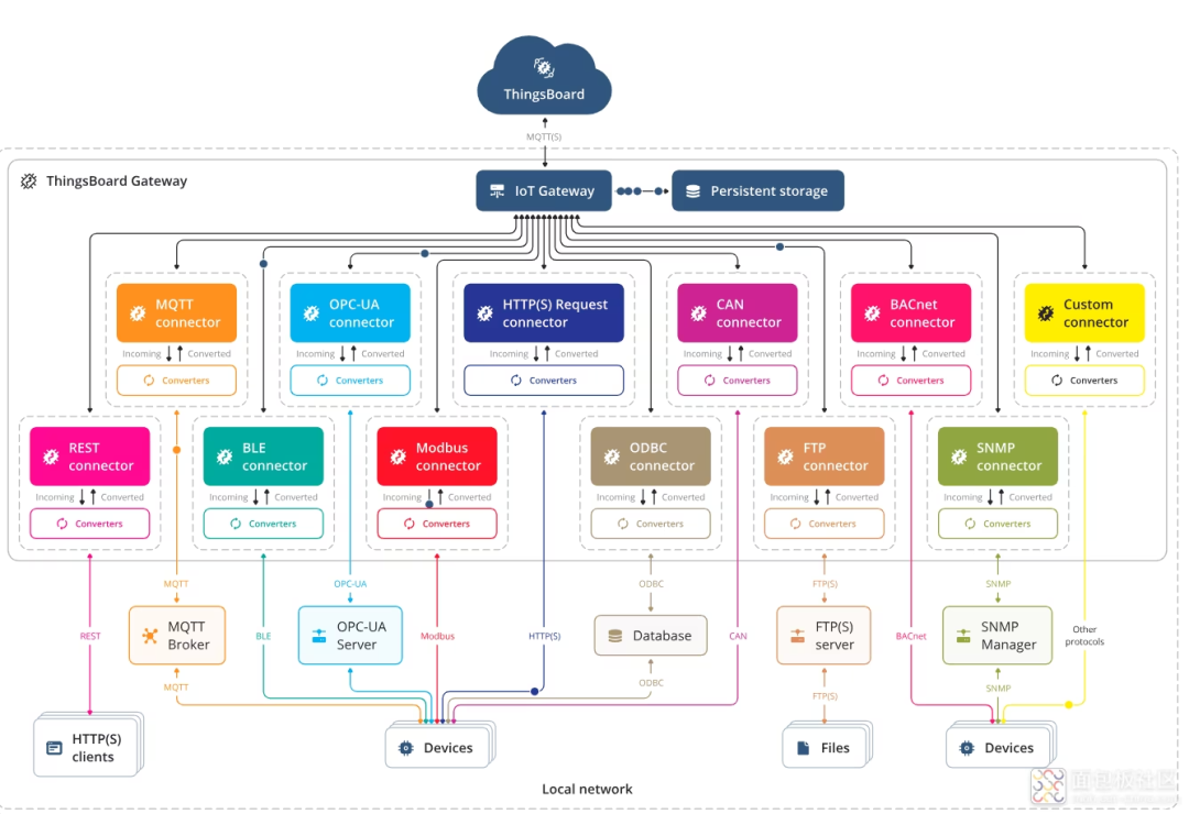

米尔电子基于芯驰D9国产开发板的网关框架如下:
米尔电子基于芯驰D9系列开发板-网关框架图
网关支持的协议比较多,基本涵盖了常见的物联网协议:
MQTT用于控制、配置和收集来自使用现有协议连接到外部MQTT代理的IoT设备的数据。
OPC-UA用于从连接到OPC-UA服务器的设备收集数据。
Modbus用于收集通过Modbus协议连接的设备的数据。
BLE从使用低功耗蓝牙连接的设备收集数据。
Request用于收集HTTP(S)端点数据。
CAN用于CAN协议连接到设备收集数据。
BACnet用于BACnet协议连接的物联网设备收集数据。
ODBC用于从ODBC数据库收集数据。
REST用于从HTTP请求中收集数据。
SNMP用于从SNMP管理器收集数据。
FTP用于从FTP服务器收集数据。
Socket通过TCP/UDP协议从作为连接器的物联网设备收集数据。
XMPP通过XMPP协议连接的物联网设备收集数据。
OCPP用于电桩与管理系统通信的开放协议收集数据。
Custom用于从通过不同协议连接的IoT设备收集数据。
