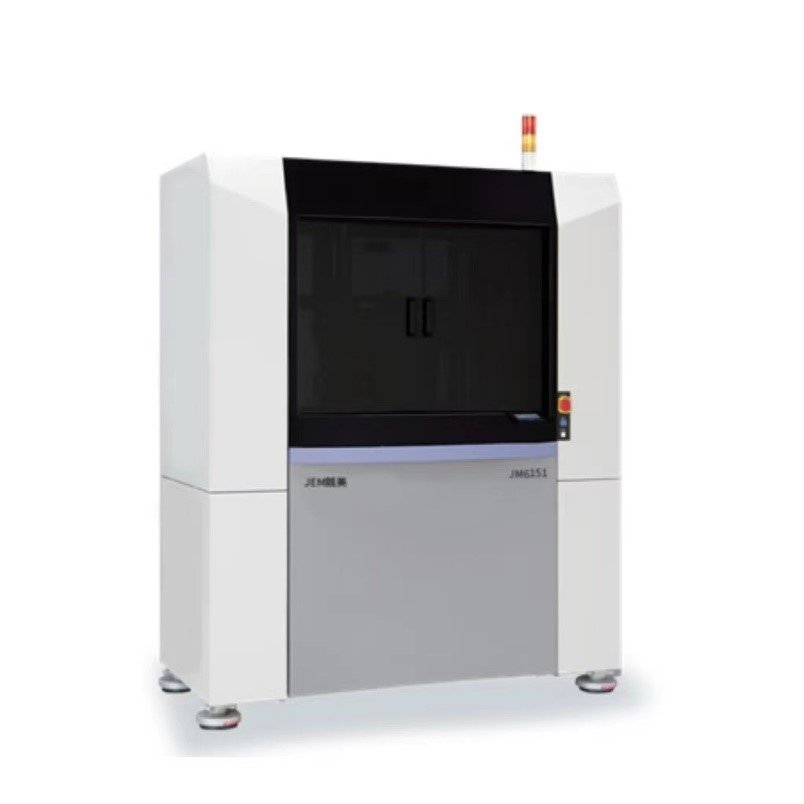

作为一家专业PCB测试设备研发制造的设备公司,昆山兢美电子科技有限公司(以下简称“兢美电子”)拥有众多的高端设备,为终端用户提供高品质的测试设备、测试代工、线针治具制作等产品与服务。在施耐德电气解决方案的助力下,兢美电子已经发展成为高端飞针测试机的引领者。
施耐德电气Lexium 18系列伺服助力兢美电子引领飞针测试高端化
飞针测试机虽有着人工目测无可比拟的优点,其核心部件伺服系统中仍存在一些技术突破的难点,包括调试及响应速度、参数适应性、精度定位控制、扭矩/转速性能、检测时长、过载能力等方面。基于在伺服运动控制领域的专业技术沉淀,施耐德电气新一代Lexium 18系列伺服由Lexium 18伺服驱动器和BCH18伺服电机搭配组合,通过优化系统结构并简化机械结构,来满足飞针测试机对精确度、稳定性、敏捷响应的需求,成为兢美电子升级测试设备、进一步拓展其代测业务的可靠利器。
其中,Lexium 18伺服驱动器采用高鲁棒性设计,以高测试标准保障系统稳定性(EMC测试标准>= 120% IEC标准)。结合在线自动共振抑制功能,该驱动器可在开机时进行自动检测,参数无需繁琐调整,且可复制应用于相同机型,大大提高了设备适应性,为兢美电子实现“即插即用”的效果。此外,通过在高低速PTI增加低频滤波器提高了系统的抗干扰能力,Lexium 18伺服驱动器还支持16 bit高精度模拟量输入,符合兢美电子50um以内的定位精度控制要求。
另一方面,BCH18伺服电机采用辐条式永磁体内嵌转子的先进电机结构设计,通过提升扭矩密度、降低齿槽转矩,在缩短20%-35%自身体长的同时,将过载能力提升至350%,并将最大转速从5000rpm提高至6000rpm。通过对T-N曲线进行优化,尤其是高速区的转矩输出能力,BCH18伺服电机在Lexium 18伺服驱动器的高精度控制配合下,其定位精度速度可达到4200rpm。数据显示,在施耐德电气Lexium 18系列伺服的加持下,兢美电子对普通检测板进行飞针测试的时间降至76秒,达到较高的工艺标准。
