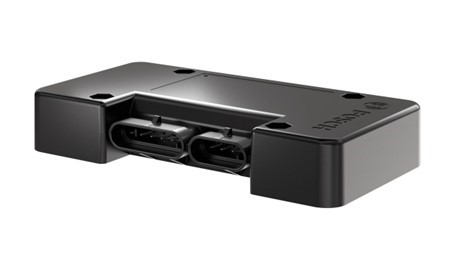

富有吸引力的非道路远程通讯入门级产品:RCU Lite BODAS互联通讯终端将车辆和云连接在一起,可通过远程进行管理。(图片来源:博世力士乐股份公司)
新推出的RCU Lite远程通讯终端是博世力士乐提供的一个极具吸引力的入门级互联通讯终端,以经济高效的配置为用户建立强劲、可拓展的安全物联网应用。该平台网关以微控制器为基础,配备了嵌入式操作系统,专为非公路市场开发,可提供多种连接选项,用于收集和传输车辆数据,以服务车队管理。互联通讯终端可通过远程方式进行管理和升级。
新RCU Lite入门级5系产品是对基于微处理器的10系RCU(标准)和20系(高性能)产品的补充。5系硬件以配备嵌入式操作系统的双核微控制器为基础,可通过安全远程通讯轻松访问非公路车辆。
RCU Lite可以收集来自多达两条CAN总线的车辆数据(CAN追踪)。车辆与互联网之间的通信以适用于物联网设备的LTE CAT-M移动通信标准为基础。未来还将推出一项通过智能手机访问个人车辆的功能。车队经理可利用该功能决定机械的使用者,并且只有通过智能手机上存有的证书才能启动车辆。
RCU Lite的外壳防护等级为IP67,满足坚固性方面的所有要求,适用于恶劣的环境条件。采用AMP Superseal 1.5毫米接插件,可以通过轻松、灵活、低成本的方式将远程通讯终端集成到车辆基础设施中。
RCU Lite在网络安全方面也达到了当前最高等级。集成的证书管理系统可确保通信安全,这得益于博世的各种安全和数据保护功能,如TPM(可信平台模块),RCU也为满足未来规范要求做好了准备。
