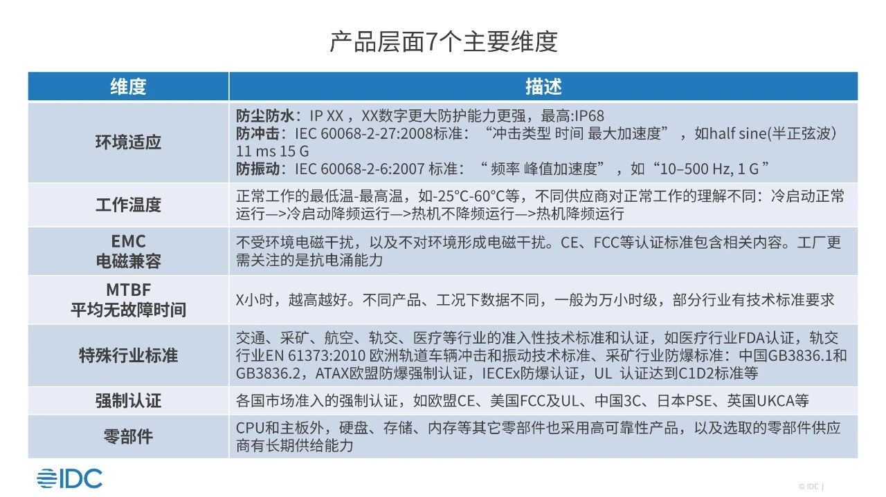

7个产品维度主要包括:环境适应、工作温度、EMC电磁兼容、MTBF平均无故障时间、特殊行业标准、强制认证、零部件。其中有些指标有行业内公认的测试标准,有些则尚缺少共识,即便标称参数相同,实际对应的工况条件可能并不同(如工作温度对应的工作状态),需要选型时重点关注和明确。
