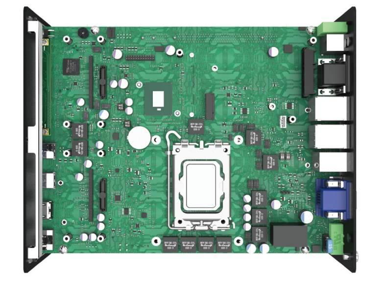

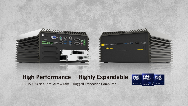

DS-1500系列是一款高性能、可扩充的强固型嵌入式工控机,除了强大的性能外,更拥有丰富的I/O接口和强大的功能性。为满足不同的应用需求,除了拥有至多2x PCI/PCIe扩充能力外,专属的模块化设计能灵活扩充I/O和特定功能。此外,DS-1500系列通过多项国际认证,确保在多样化的严苛环境中发挥稳定可靠的效能,是智能制造和轨道交通等应用的理想选择。

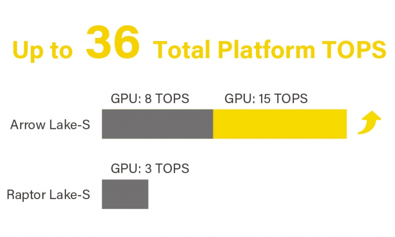

强大的 AI 运算能力
可搭载Intel Core Ultra 200S Series处理器,支持24核心与24线程。透过CPU与整合式GPU、NPU的协同运作,AI运算效能大幅提升至36 TOPS,是前一代机种的3.5倍,为AI加速带来显著效益,是Edge AI应用的理想选择。

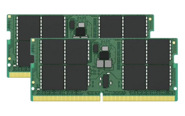

6400 MHz DDR5 CSODIMM内存
配备两组内存插槽,可支持96GB 6400MHz DDR5 CSODIMM内存,并具备ECC(Error Correction Code)错误修正技术,对于稳定性与可靠性要求极高的工控领域至关重要。

透过原生与模块化设计,DS-1500系列提供全面且完整的接口配置。无论是高速传输(1 / 2.5 / 10 GbE LAN、USB 3.2 / 2.0)或工业用I/O(COM、DIO、PS/2)、显示输出等,皆能满足多样化应用需求。此外,支持M.2 Key B / M / E插槽,可搭配无线通信模块或NVMe SSD,为联机、储存与扩充应用提供强大支持。

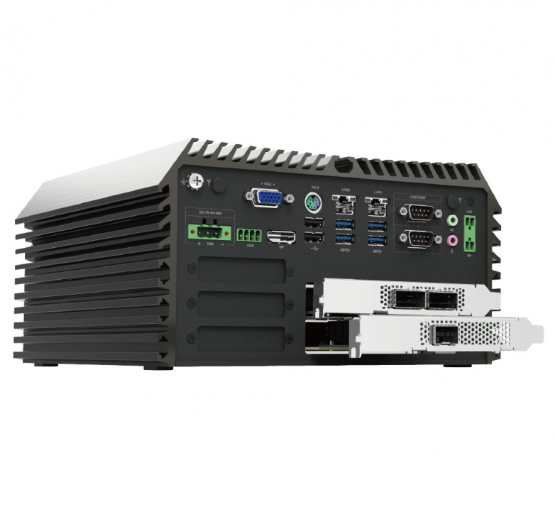

PCI/PCIe扩充卡 与专利固定架
支持最多2x PCI/PCIe扩展槽(DS-1502),可安装各类I/O、影像撷取、数据采集及运动控制等扩充卡,亦可支持单张功耗130W、尺寸111 x 235 mm的GPU卡。透过专利的可调式固定架,能在高振动环境中稳妥固定扩充卡,确保长时间稳定运行。
