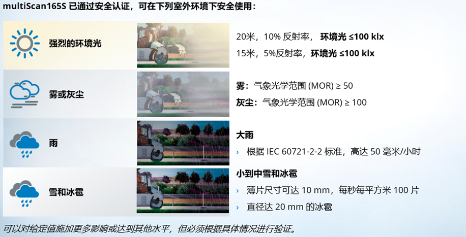

  3DSafetyLiDAR 传感器 MultiScan165-S是一款真正的全能型长距离工业级产品。它不仅可以同时对环境进行建图和定位,同时还具备安全环境感知PL b等级。符合 ISO 13849-1 标准和 IEC/TS 62998-1 标准,无论硬件还是软件,都保证了其流程的稳固性,使您长期获益其性能,并避免了额外的售后成本。优异户外的性能,让你的应用变得更柔性化,MultiScan165-S 已通过安全认证,可在下列室外环境下安全使用。

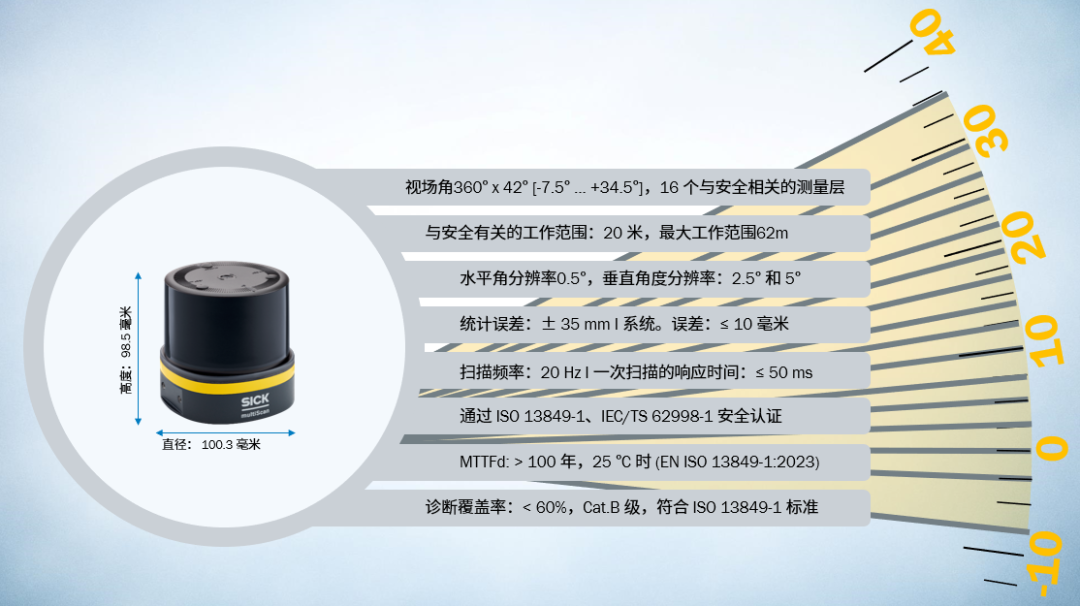

  › 16 层扫描层,水平张角为 360°垂直张角最大为 42°
  ›  水平角度分辨率 0.5°*垂直角度分辨率 2.5°
  ›  测量精度高,测量值无噪声,统计误差<10mm
  ›  适用于工业环境的设计,本体运行无噪音且散热效果好,寿命长
  ›  IP69/X9K 防护等级和高达50G抗冲击能力
  ›  抗光干扰高达100KLUX

  › PL b (EN ISO 13849-1:2023)

  检测概率高达99.999%
  这意味着在安全相关范围内,在10%反射率可达20米,5%反射率可达15米,以及规定的安全相关使用限制(雾、灰尘、雨、环境光、雪、冰雹的规定水平),超过99.999%的预期测量点将在规定的测量误差/公差范围内实际测量。
