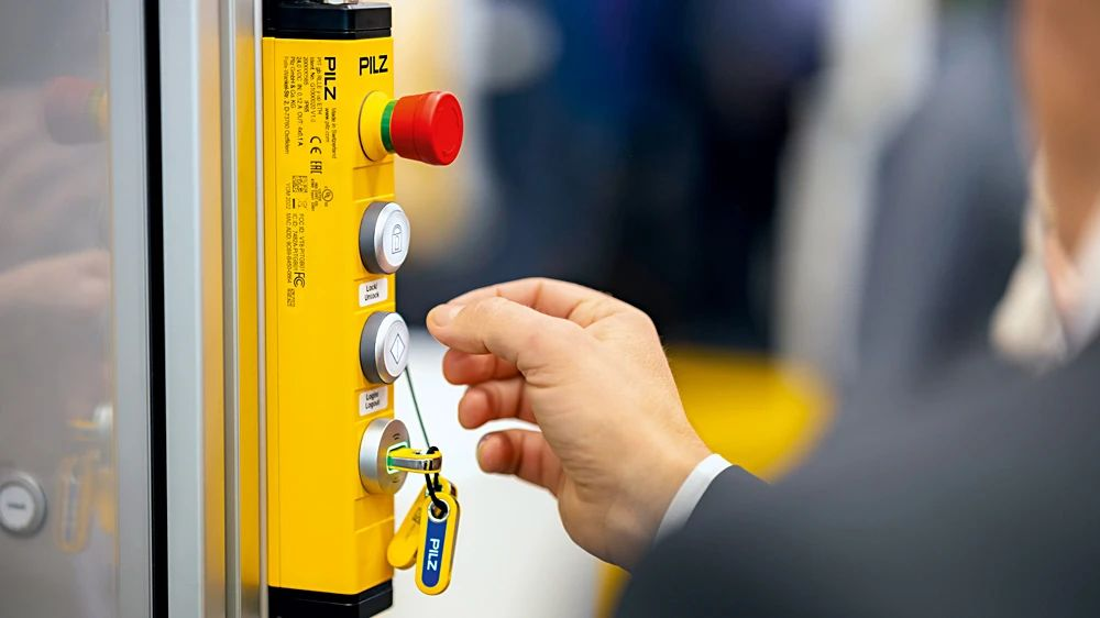

PIT gatebox以其创新的设计和高可靠性,成为工业安全门监控领域的标杆产品。现在,皮尔磁PILZ新推出了两款使用PITreader卡片单元来实现访问权限能力的控制单元PIT gb QLLE y up ETH 和 PIT gb QLLE y down ETH。产品的区别从命名上基本就很明了——功能一样,仅出线的朝向不同。
使用个性化的RFID卡,员工可以通过集成PITreader卡片单元的PITgatebox进行身份验证。这样便可保证只有经过授权的员工才能访问设备,并且可以实施激活、停止或复位机器等命令。访问权限通过PITreader单独写入到卡片/贴片/钥匙应答器。更贴心的是,客户公司现有的RFID卡片也可适用。
与其他PITgatebox版本一样,这款坚固耐用的控制装置采用超薄设计,可快速、轻松地安装到传统的型材系统中。

PIT reader 卡片单元,集成OPC UA Server功能。具备识别卡片应答器,钥匙应答器和贴片应答器。灵活性更高。

带集成 PITreader的型号,配有 RFID 钥匙或卡或贴片,用于PITgatebox 上进行用户身份验证
