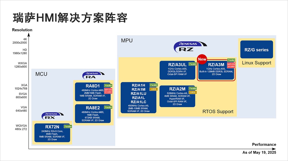

瑞萨提供丰富多样的人机界面(HMI)解决方案;涵盖从32位RX和RA MCU产品家族,到支持4K显示的64位RZ产品家族。基于RTOS的RZ/A系列MPU具备快速启动的特性,其中新款RZ/A3M借助内置大容量存储器,在提供与MCU同样易用性的同时,带来高性能HMI功能。
