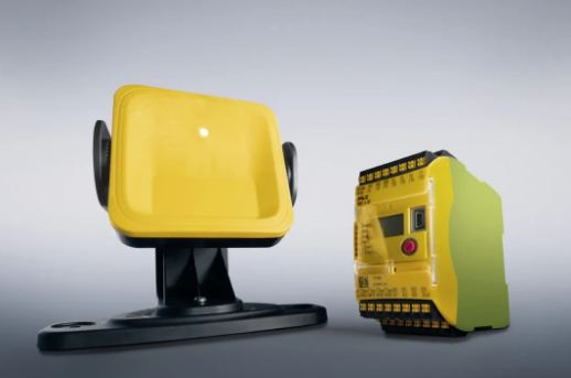

安全雷达系统是皮尔磁PILZ推出的满足复杂环境下人员和设备安全防护需求的创新产品,它最大的特点在于其对恶劣环境的适应能力。凭借卓越的技术优势和广泛的适用性,安全雷达系统正成为众多工业企业保障安全生产的新锐利器。
核心技术与系统构成
皮尔磁安全雷达基于先进的 FMCW(调频连续波)雷达传感器技术,这一技术原理赋予了安全雷达在多种恶劣环境下的适应能力。与传统的光学安全扫描仪相比,安全雷达仿佛拥有了能够穿透迷雾的“火眼金睛”,可以轻松穿透灰尘、烟雾、雨水等工业领域常见的环境干扰因素,实现稳定可靠的检测。以金属加工车间为例,这里的切削液的雾气和金属粉尘往往会影响光学传感器的性能,而安全雷达却能完全不受影响,持续可靠地工作。

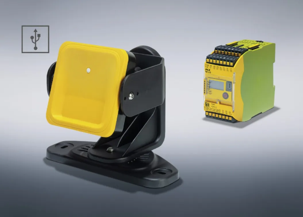

安全雷达系统主要由雷达传感器、评估单元和相关软件构成。雷达传感器负责发射和接收雷达信号,是整个系统的 “眼睛”。评估单元则相当于系统的 “大脑”,对传感器收集到的信号进行分析处理,判断是否出现人员或障碍物进入危险区域的情况。相关软件提供了灵活的配置界面,方便用户根据实际需求进行参数设置和区域划分。这一完整的系统架构使得安全雷达不仅能够精准检测,还能与企业的安全控制系统无缝对接,实现自动化安全防护。
