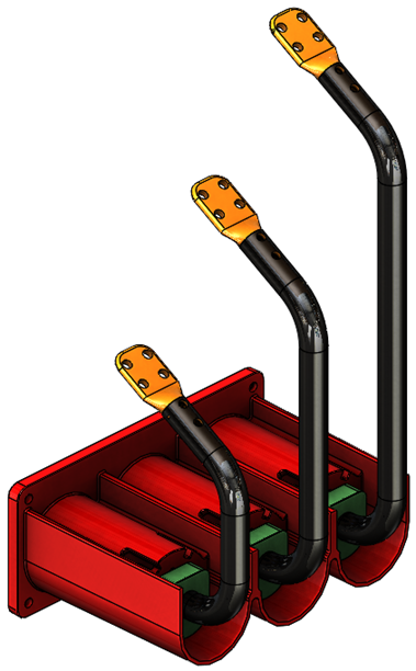

管形母线技术的研发凝聚了ABB研发团队多年的智慧和努力。采用静触头一体成型工艺,有效消除了主回路关键位置的接触电阻,使能耗损失降低 25% 以上。单台设备全生命周期可减少 28,333 度电消耗,为用户创造 16,915 元 / 台的直接经济效益。同时,其空心导体散热面积比实心母排大 35%,进一步降低冷却系统能耗,实现 “省电 + 降温” 双重节能。让更多电能直达用户,间接减少为弥补损耗而额外发电产生的碳排放,从源头降低了碳排放量。
优异的电场分布设计与扩大 30%的空气净距,使空气最大电场强度下降 60%,即使在极端潮湿的恶劣环境中,无需额外的热缩套管,也能通过 DL/T 593 标准凝露试验,有效杜绝相间短路,确保电力传输的安全可靠。
除了性能的提升,ABB管形母线技术还具备极高的智能化水平,兼具 “电能传输 + 状态感知” 功能。其中空结构可内置传感器进行实时监测和数据分析,配合机器学习算法实现对开关柜运行状态的精准预测。这种智能化的管理方式不仅降低了运维成本,还提高了设备的运行效率和安全性。

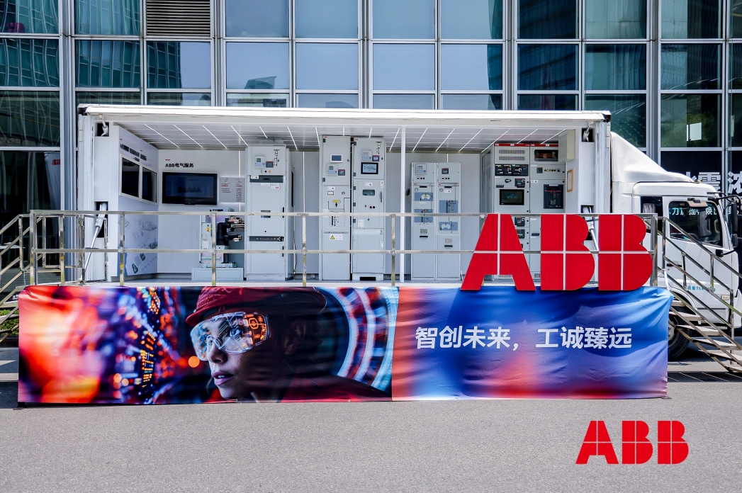

采用ABB管形母线核心专利技术的UniGear ZS1 500mm中压开关柜搭乘ABB电气展车来到峰会现场,和展车上的ABB智慧能源管理平台及行业解决方案、PrimeGear ZX0中压开关柜、Safe Air环网柜、UniSafe授权柜、iVD4中压断路器共同展示出ABB构建安全、智慧、可持续能源未来的技术实力与行业担当。
