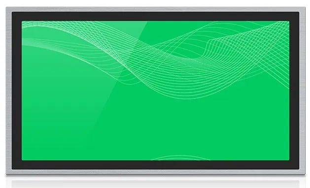

  华北工控基于瑞芯微旗舰级AIoT芯片RK3588,新发布15.6寸工业平板电脑PPC-3156QAR,以国产ARM芯片方案替代了传统X86方案,支持工业机器人控制界面、生产线MES系统终端、光伏电站管理终端、车载终端、医疗影像终端等场景应用。
  从硬件层面来看,PPC-3156QAR基于公司RK3588系列工控主板BPC-7580实现优化设计,使用电容式触摸屏,可以提供增强的AI加速性能、多模态交互和定制化服务能力。采用新型无风扇宽温散热结构,降低成本和功耗,增强其坚固耐用特性,非常适合对算力、显示与复杂环境适配性要求较高的边缘AI场景部署。

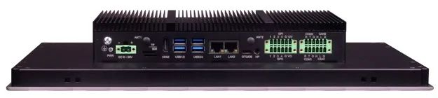

  支持2*千兆RJ45网口、1*SIM卡槽,并支持1*Mini PCIe扩展4G/5G/mSATA等模组,可以实现有线/无线网络通讯。
  支持1*TYPE C接口,通过J7跳帽可切换为Debug或OTG download,支持4*USB3.0、4*USB2.0接口,满足多类型设备互联互通,与高带宽高密度数据吞吐需求。
  支持1*CPU COM(232/485/TTL可选),和2*5PIN 2.00mm排针内置,具备更强的功能扩展和信号抗干扰能力,提升数据传输的稳定性。
  整机内部模块化、无线硬连接设计,支持用户根据实际需求灵活搭配。支持1*JFP插针接口,1*带灯开关机按键,方便用户维护和使用。
  支持2*25 Pin扩展接口(含1*PCIE/SATA、1*USB 3.0、2*USB2.0、1*I2C、2*SPI、8*GPIO等信号),搭配扩展板AFC-91208或选用2*6凤凰端子可以实现更多外设接入。
