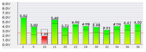

可口可乐使用 ProfiTrace 对吹瓶、混比和灌装三个重要的 PROFIBUS 网络进行了扫描并生成了网络检测报告,通过对网络节点状态、实时波形、报文和拓扑等数据的分析,快速地对 PROFIBUS 故障节点和潜在的物理层风险进行了定位。
整改前信号质量图

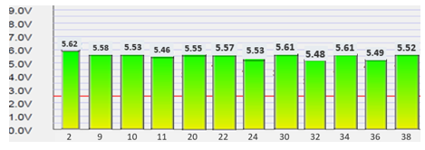

整改后信号质量图
有了 ProfiTrace 的帮助,我们可以大大减少故障诊断和修复的时间,将停机时间大幅减少,NLU(生产线利用效率)显著提高了。

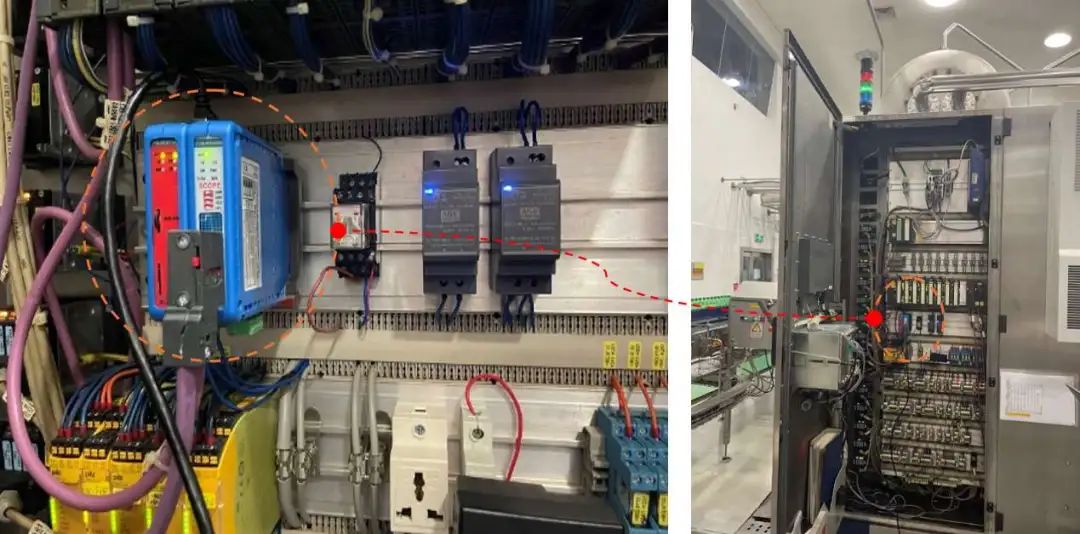

针对可口可乐更高的要求,HMS 提供了集网络永久监测和网络优化于一体的强大的 ComBricks 产品,并对混比机台进行了改造。
使用 Flexy205 远程数据网关通过 SNMP 采集 ComBricks 数据并进行邮件报警
  • 通过 HMS 的 Flexy205 远程数据网关来对 ComBricks 关键的标签数据进行采集
  • 对关键标签数据(譬如站点电压)设置报警阈值
  • 设置邮件实现关键数据异常实时发送邮件给管理人员
使用 ComBricks 对 PROFIBUS 网络进行主动监测和物理层优化后的效果
Anybus Combricks
改造后网络信号质量明显增强了,提升了混比机台 PROFIBUS 网络的和可靠性,使得我们进一步提高了生产效率。
