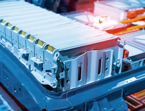

  Ranger3流媒体相机能够检测出高压电池中的异物

  举例来说,在将高压电池 (HVB) 装配到车身时,如果有异物(如一颗螺丝)混入电池模组中,就可能刺穿电池电芯,严重时不仅会损坏电池,还可能造成人身安全风险,并对整车系统及零部件造成破坏

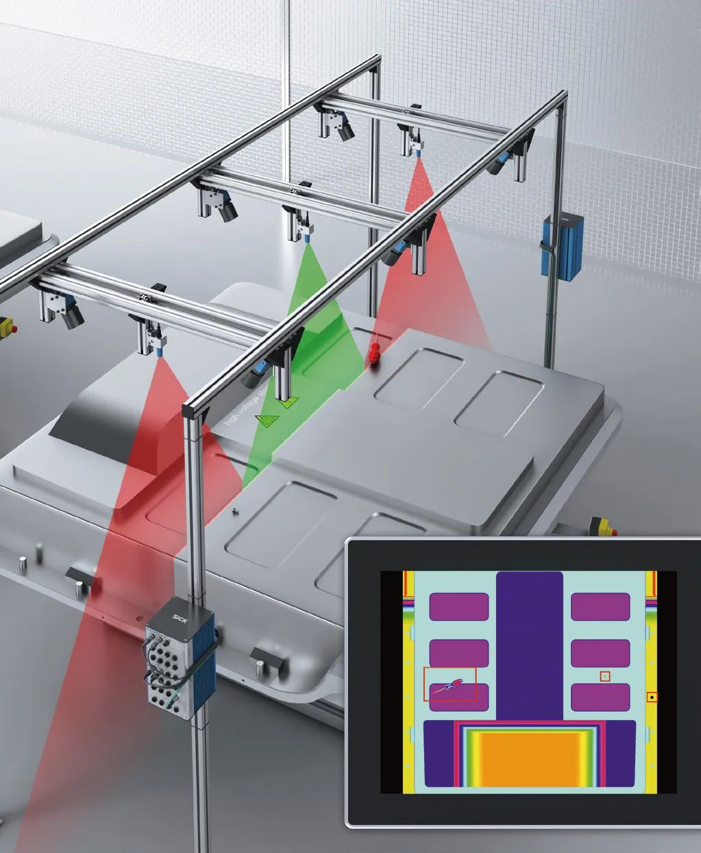

  其它典型应用还包括:测量电极引出端的距离(使用InspectorP61x 2D视觉传感器);检测棱柱形电芯及其绝缘膜上的划痕、凹痕和气泡(使用3D-BVA / Ruler或Ranger3);检测模组和电池包的焊点(汇流排)(使用D-BVA、Ruler系统)。

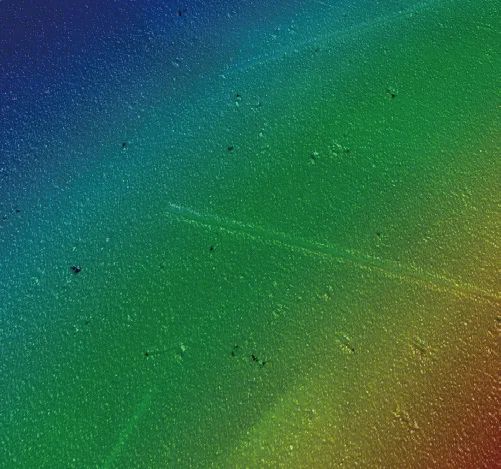

  “ 为了应对日益严苛的检测需求, 我们开发出一项全新技术:Surface+,”Philipp Mutz指出。Surface+是一项融合了2D与3D技术、基于规则的图像处理以及深度学习算法的创新解决方案,可检测电池壳体及其贴附绝缘膜表面的缺陷,比如划痕、电解液残留等。这种颠覆性方法在电池单体最终检测环节中发挥着关键作用。
