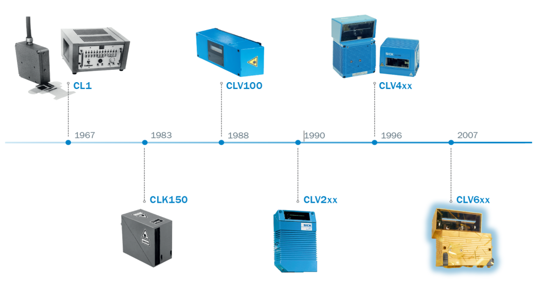

  作为自动化读码器的“祖师爷”级产品,SICK 一维条码激光产品CLV系列自上世纪70年代至今已经百万级销量,其产品设计和性能一直在市场上拥有良好口碑。
  随着技术的革新,二维码的应用越来越多,基于相机类的读码器新品也层出不穷,对于使用一维条码激光阅读器CLV的场景如何以做到经济化升级到基于视觉的读码器产品Lector?

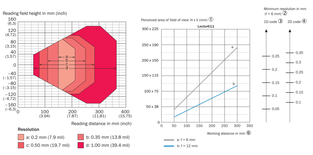

  读取范围
  读码器的关键选型之一就是视野与条码最小模宽(又称条码分辨率),对于市面出货相对较大的CLV620系列产品,通常使用Lector611系列可做到读取范围相互兼容,如下图对比:
  以常见的20~30公分读取距离为例,Lector611可以直接兼容超过九成的CLV620现场应用。
  但611系列相机只能读取到30公分以内的条码么?并不是的,对于较大的条形码,例如0.5mm的二维码,Lector611可以在超过50公分的工作距离稳定读取。

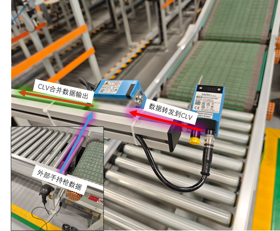

  并网工作
  不想拆原有的CLV阅读器?安排!CLV6和Lector6可以实现并网工作,例如现场已有的CLV6系列产品稳定运行,出于经济和降低工作量考虑,若不希望拆除原有产品, 通过标准配件可实现Lector6读取二维码通过CLV6合并其读取一维码或单独转发到原有上位系统中,不更改上位系统和硬件接线增加读取二维码功能。
  人工补扫
  如果出现固定式无法扫码的场景,用户可以直接将手持的数据直接输入到固定式读码器中实现数据通过固定式进行转发,即:外部手持数据可以通过固定式直接输入到上位系统。
  CLV6和Lector6产品除了可以支持西克常见的IDM系列产品,绝大多数的第三方手持产品也可以实现接入,可谓是“格局拉满”,案例场景如下图:
