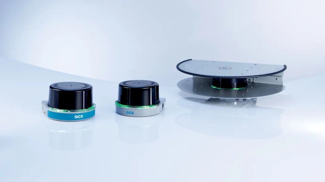

  MRS1000 激光扫描仪传感器

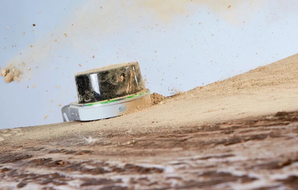

  MRS1000的核心优势在于:能够提前检测物体,并在四个不同层面上进行精确的多维测量;能在雨天、扬尘、雾霾、下雪,以及夜间等复杂环境中可靠运行。New Holland项目负责人、SICK移动机械行业经理Maik Graenitz称赞了该产品的出色性价比:“它非常适用于低速行驶的场合,因为这类应用不注重超高分辨率。”
