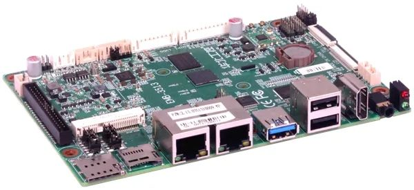

  EMB-3513:搭载AI芯片的嵌入式主板
  华北工控致力于以嵌入式力量服务智能社会,面向机器视觉领域持续嵌入式AI计算机产品研发与升级迭代,自主打造的EMB-3513主板搭载恩智浦平台处理器,支持边缘AI计算,接口丰富,可靠性高,可无缝集成应用于机器人视觉传感器摄像头系统。
  EMB-3513能够在端侧提供强大的数据处理能力,并满足复杂图形AI加速计算、低延时的产品要求:
  •支持NXP i.MX 93(双核A55@1.7GHz)处理器,板载LPDDR4/X 2GB内存,基于双核性能和创新的Energy Flex架构具备多任务处理和ML加速能力;支持NXP i.MX 91(单核A55@1.4GHz)处理器,板载LPDDR4 2GB内存,更节能可靠,适用于边缘AI部署;
    •支持1*EMMC 32~512GB和1*TF实现智能缓存和扩充存储容量,满足大内存的产品要求;
  •基于NXP i.MX 93处理器可以实现Arm® Ethos™ U-65 microNPU,和Arm Cortex-M33 @ 250Mhz的全功能,以提供更出色的图形性能和实时性;
  •支持1* Mipi-DSI、1* LVDS、1* HDMI或1*RGB接口(i.MX 93/91支持),支持显示屏/摄像头等设备接入,并支持多屏显示、4K高分辨率和抗干扰长距离显示传输。
  EMB-3513配置了丰富的通讯接口和IO接口,支持复杂场景中PLC、传感器等设备接入和互联互通:
  •支持2*千兆RJ45网口,板载Wifi/BT,支持1*SIM和1*Mini PCIE插槽扩展4G网络模块;
  •支持1*USB OTG、1*USB DEBUG、1*USB3.0和4*USB2.0接口,可以实现多设备跨平台的互联;
  •支持1*DEBUG、2*RS232/485/TTL、2*COM232/TTL串口,并提供2*20PIN 2.00mm简牛插座内置接口预留扩展能力,支持复杂场景中PLC、传感器等设备接入,开发调试和数据传输处理;
  •支持1*Mic、1*Head Phone和2*5W双通道功放;
  •支持2*CANFD、11*I2C/SPI/GPIO/UART/RGB信号混合接口、1*JFP插针接口,可以提供更丰富扩展选项和更可靠的工业网络。
  EMB-3513具备低功耗、安全可靠优势,可以无缝集成于机器人视觉传感器摄像头系统中实现多场景应用:
  •支持Linux操作系统,开发了看门狗功能,可以提供更开源更稳定的系统运行环境;
  •板载RTC,可以提供断电持续计时、低功耗定时、时间同步能力等,更适用于需要高集成度、低时延能力的场景;
  •整板严格按照工业级标准打造,满足-20℃~70℃宽温作业条件,并具备抗电磁干扰等工业级可靠性,小体积(146mmx102mm),更易于部署。
