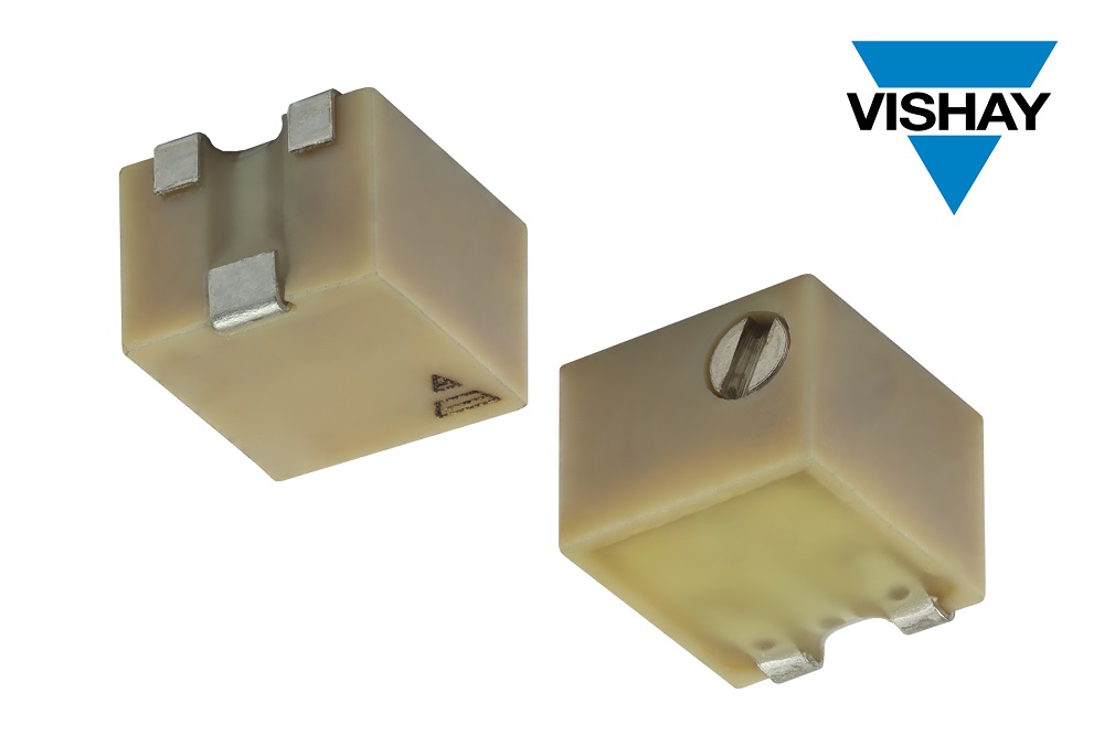

日前,威世科技Vishay Intertechnology, Inc.(NYSE 股市代号:VSH)宣布,推出新系列工业级多匝表面贴装金属陶瓷微调电位器---TSM41。Vishay Sfernice TSM41系列器件专为恶劣环境下空间受限的应用而设计,外形尺寸仅为4 mm x 4 mm,工作温度范围 -55 C至+140 C,密封等级为IP67。
与上一代器件相比,日前发布的微调电位器外形尺寸缩小了42 %,便于设计师节省电路板空间,优化封装密度。此外,TSM41系列可在10 至1 M宽阻值范围内微调,并且比单匝微调电位器的设置速度更快。器件在+85 °C条件下额定功率为0.25 W,具有顶部和侧面两种调节方式,可灵活满足各种设计要求。
TSM41系列可直接固定在PCB上,支持自动化PCB组装和设置流程,提高生产效率,同时缩短时间并降低成本。微调电位器全密封,可承受标准电路板的清洗处理,确保在焊接设备、电动工具、烟雾探测器以及暖通冷却系统中的可靠性。
