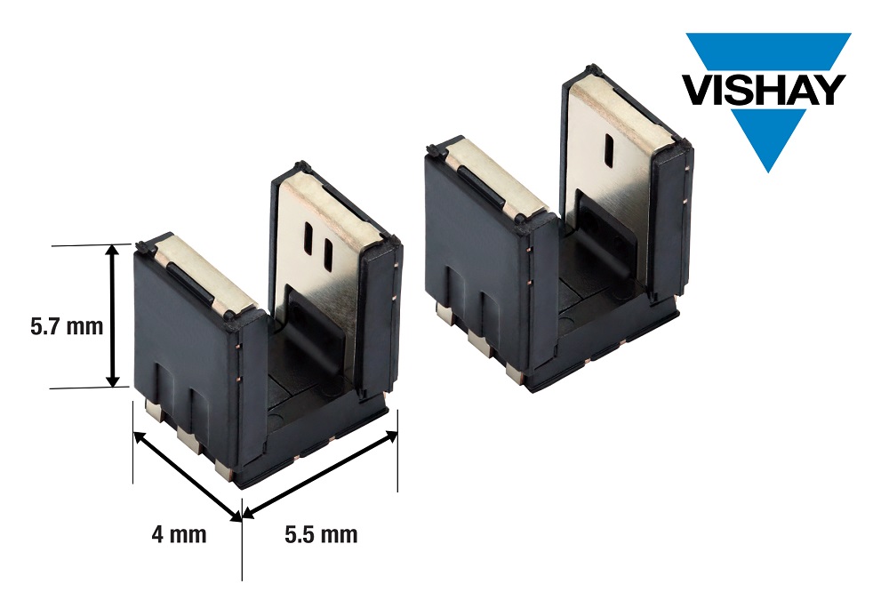

日前,威世科技Vishay Intertechnology, Inc.(NYSE 股市代号:VSH)宣布,推出两款全新表面贴装器件---VT171P和VT172U,扩充其透射式传感器产品系列,满足工业、消费电子和通信应用的需求。Vishay Semiconductors单通道VT171P和双通道VT172U采用紧凑型5.5 mm x 4 mm x 5.7 mm封装,圆顶透镜高度比上一代工业器件提高42 %。
日前发布的器件增加了圆顶高度,有助于提高机械设计灵活性,同时为旋压式应用的大型编码轮提供更大的垂直空间。两款器件可用作编码器的位置传感器,适用于工业自动化系统、驱动装置和工具;消费娱乐产品、家电以及健康护理设备;开关、继电器和天线;移动宽带路由器。两款传感器可探测运动和速度。双通道VT172U还可用于探测方向。
单通道VT171P包含红外发射器和光敏管探测器,发射器和探测器在表面贴装封装中相对排列,双通道VT172U包含一颗红外发射器和两颗光敏管探测器。两款传感器的典型输出电流为1.5 mA,工作波长为950 nm。器件缺口宽度为3 mm,孔径为0.3 mm,快速上升和下降时间分别为14 μs和21 μs。
VT171P和VT172U的潮湿敏感度达到1级(MSL1),可在车间长期存放。器件可采用JEDEC-STD-020无铅(Pb)回流焊工艺,无卤素,符合RoHS和Vishay绿色标准。
