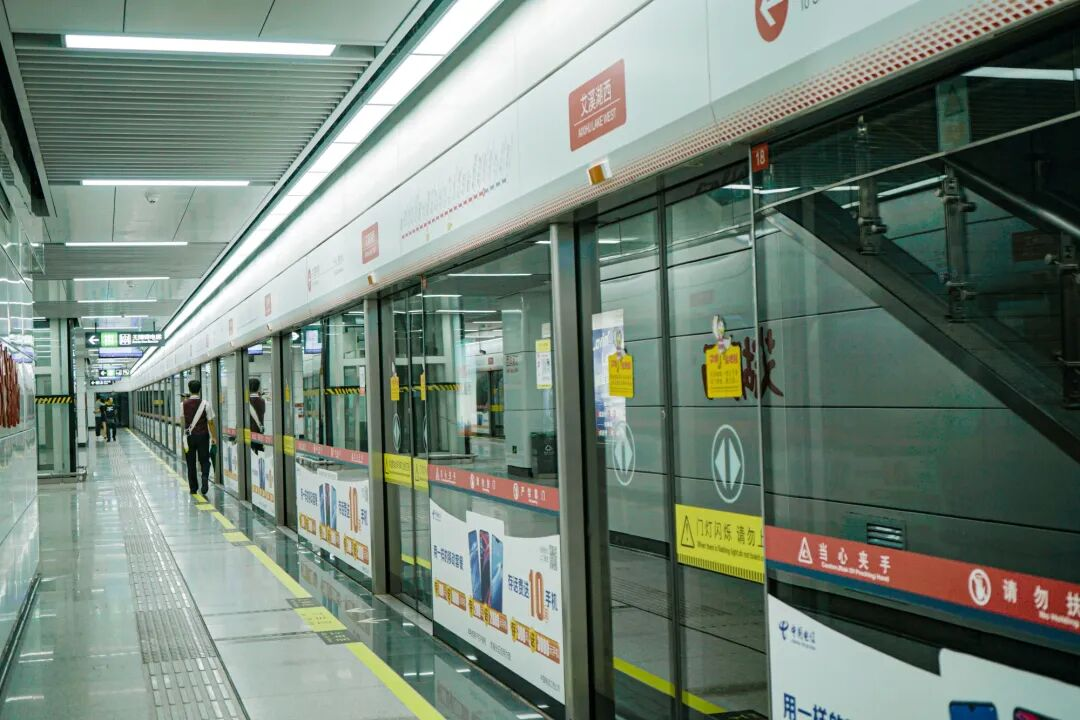

  中国拥有全球最大的轨道交通市场,正在建设规模庞大、“多网融合”的轨交体系,因而释放了巨量基建智能化改造与升级需求。华北工控以客户需求为导向,聚焦到地铁PIS系统播放控制单元的场景化应用,打造了高性能和定制化的ARM主板方案。
  地铁PIS系统播放控制单元是列车的“信息流转中心”和“多媒体大脑”,主要负责采集、转换处理来自列车中心服务器和其他PIS系统外围设备的信号指令,并借助显示器、播音设备等为乘客输出及时、准确、同步的信息服务,因此对实际运营中的数据处理能力、实时性、可扩展性、长期运行稳定性等要求较高,以提升地铁运营管理效率和乘客体验。

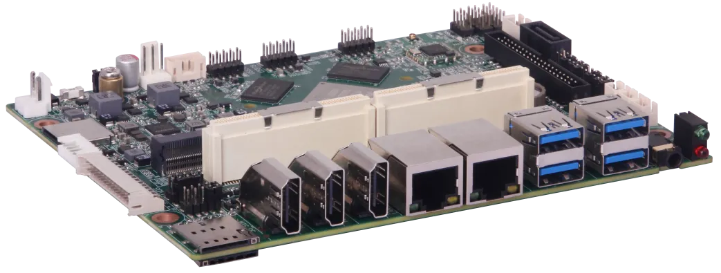

  •产品推荐:EMB-3582
  华北工控EMB-3582采用了瑞芯微旗舰级AIoT芯片RK3588,在NPU、RAM、ROM、视频编解码、网络通讯、I/O能力、安全性与可靠性方面具有显著优势,完全满足地铁PIS系统播放控制单元的产品要求。
  EMB-3582的主要产品性能:
  搭载RK3588 4*A76@2.4GHz+4*A55@1.8GHz处理器,内置6 TOPs算力的NPU,支持INT4/INT8/INT16/FP16混合运算,可处理多任务并行处理负载;
  板载4/8GB LPDDR4X内存,最大支持16GB,并支持1*SATA 3.0、1*eMMC(最大128GB)、1*TF(最大1TB)扩大存储容量;
  集成ARM Mali-G610 GPU,支持高达8K 60帧解码和8K 30帧编码,可以实现多路超高清视频的实时拼接和同编同解;
  支持2*HDMI_TX、1*HDMI_RX和1*双通道24bit LVDS显示接口,支持多屏异显;
  支持2*千兆RJ45网口 、4*USB3.0、4*USB2.0和6*COM,可以实现更高速率的数据传输与处理,与跨系统平台的互联互通;
  板载Wifi/蓝牙(可选wifi6/BT5.0),支持1*Mini-PCIe扩展4G模块,1*M.2接入5G模块,满足无线网络通讯或设备远程管理的要求;
  支持1*Headphone、1*MIC-IN、2*5W AMP音频输出接口;
  支持12*GPIO、2*100Pin连接器(可引出1路X4/4路X1 PCIE 、1*TYPEC/DP、2*MIPI_TX、4*MIPI_RX、3*I2C、GPIO、2*CAN BUS等信号),方便用户实现更多扩展应用;
  适配Linux操作系统,开发了看门狗功能,可以提供更开源、稳定的系统运行环境;
  采用无风扇散热结构,满足-20℃~70℃宽温作业要求,并具备抗电磁干扰等高可靠性。支持DC 12V供电,实现了降低功耗和稳定性的提升;
  尺寸为146 x115mm,体积小,易于部署。
