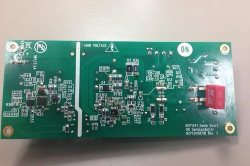

图示1-大联大友尚基于onsemi和Infineon产品的电源适配器方案的展示板图

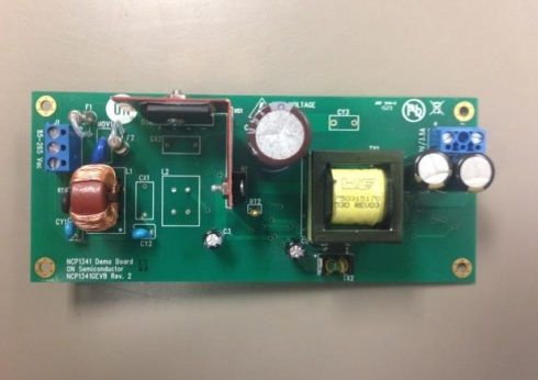

图示2-大联大友尚基于onsemi和Infineon产品的电源适配器方案的场景应用图

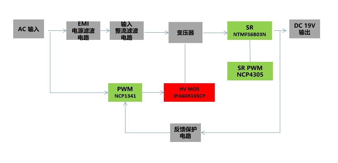

图示3-大联大友尚基于onsemi和Infineon产品的电源适配器方案的方块图
本方案采用准谐振反激与控制技术,有效降低空载功耗。其谷底切换与功率偏移模式可实现两倍标称功率输出,并集成同步整流与轻载检测,有效兼顾高能效与低噪声,适用于笔记本、平板及工业设备,助力实现更绿色、稳定的电源管理。
