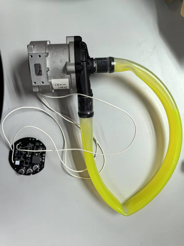

图示1-大联大品佳基于Infineon产品的电机控制器方案的展示板图

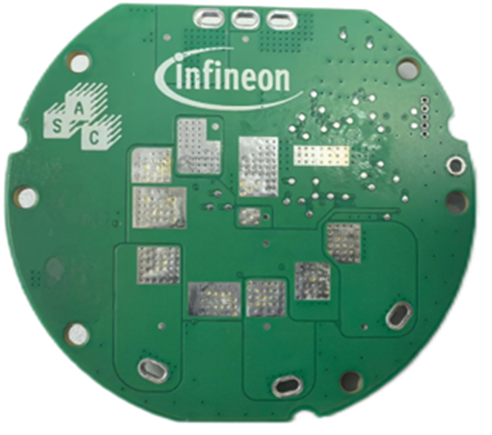

图示2-大联大品佳基于Infineon产品的电机控制器方案的场景应用图

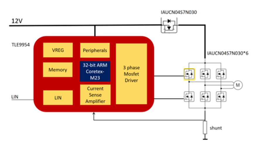

在开发板控制器内部集成了可编程增益的差分运放、12位ADC及温度传感器、过流保护比较器,可实现精准的单电阻电流采样;其具备符合ASIL-B等级的安全关断路径与错误处理机制,保障系统功能安全。此外,芯片集成的电流型预驱、两级电荷泵及VDDSNS LDO等电路,不仅支持100%占空比输出和软件控制开关时间,还能为外部传感器供电,实现了系统的高集成度与高可靠性。
其外围电路包含电源防反及滤波、逆变电路及高精度电流检测。逆变部分采用6颗Infineon最新7代IAUCN04S7N030 MOSFET(耐压40V),确保系统在5.5V至29V宽电压范围内稳定工作,最大输出功率达200W。
图示3-大联大品佳基于Infineon产品的电机控制器方案的方块图
