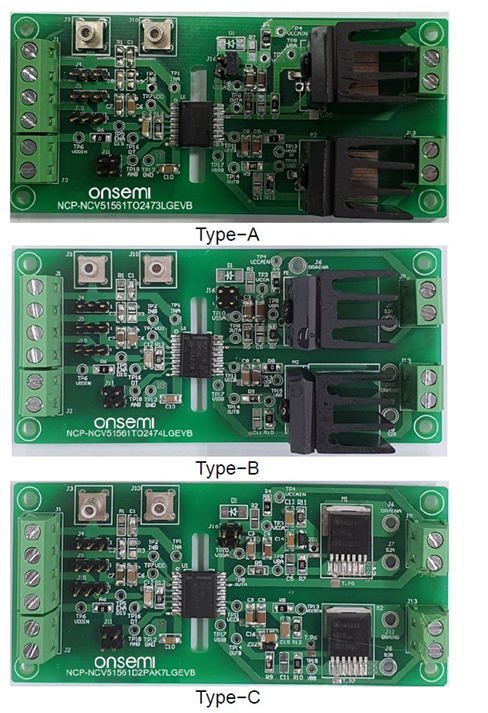

2025年12月9日,致力于亚太地区市场的国际领先半导体元器件分销商---大联大控股宣布,其旗下世平推出基于安森美(onsemi)NCP5156x芯片的双通道隔离驱动IC评估板方案。
图示1-大联大世平基于onsemi产品的IC评估板方案的展示板图

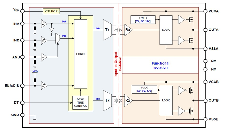

NCP5156x是onsemi旗下一款高性能双通道隔离栅极驱动器,专为驱动功率MOSFET和SiC MOSFET的快速开关应用而优化。该器件具备4.5A拉电流和9A灌电流的峰值驱动能力,能够有效满足高频开关应用对驱动强度的严苛需求。
NCP5156x具有卓越的时序特性,其传播延迟短且通道间匹配度高,有助于提升系统效率并减少开关损耗。在安全隔离方面,器件提供了输入与输出之间高达5kVRMS的电气隔离强度,并支持高达1500VDC的工作电压,为高压应用场景提供可靠保障。
该驱动器支持灵活的配置方式,可适配多种拓扑结构,包括两个低侧驱动、两个高侧驱动或带可编程死区时间的半桥驱动。通过ENA/DIS引脚可实现双通道的启用或停用控制,简化了系统管理。此外,NCP5156x还集成了完善的保护功能,包括独立的栅极驱动器欠压锁定(UVLO)和可调节的死区时间控制,进一步增强系统的可靠性和安全性。
针对5kVRMS隔离需求,评估板采用NCP51561高性能隔离双通道栅极驱动器,为功率器件提供稳定可靠的驱动支持。设计指南详尽囊括操作流程、接口定义、电路原理图、PCB布局规范及完整物料清单(BOM),助力工程师快速完成系统设计与验证。评估板全面支持NCP51561xyDWR2G、NCV51561xyDWR2G、NCP51560xyDWR2G、NCP51563xyDWR2G和NCV51563xyDWR2G等多个系列芯片的性能评估。
图示3-大联大世平基于onsemi产品的IC评估板方案的的方块图
