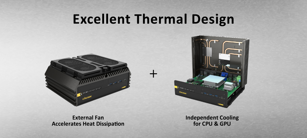

GM-1100系列是一款专为空间受限打造的Edge AI 工控机,仅260 x 200 x 85 mm的紧凑体积內,可搭载第14代Intel® Core处理器(Raptor Lake-S Refresh)与NVIDIA MXM GPU模组,提供强大的运算效能与出色的图形处理能力,特别适合移动型的 Edge AI 应用。为克服 CPU与GPU同时运作的高温挑战,GM-1100系列采用分流的散热架构将 CPU 和 GPU 的热源分别引导至铝挤外壳的上盖与侧边,并搭配外部风扇,为提高散热效率,应对严苛的高温环境。
