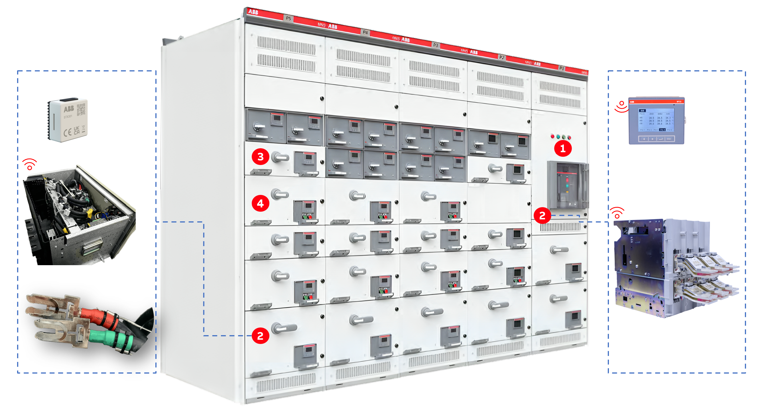

ABB低压数智升级方案,直面企业电气设备老化与运维低效的难题,提供一站式数字化和智能化升级服务。该方案涵盖脱扣器升级、关键部位测温、智能馈电与电机管理四大核心方案,并结合PowerCare无忧运维平台,为企业实现无忧运维奠定坚实基础。
ABB低压数智升级服务方案
①脱扣器升级,保护更可靠
为老旧框架式断路器原地升级具备“智慧大脑”的电子脱扣器,一次性解锁“全电量监测+全方位数字保护+精细化控制”的功能。无需大规模改造,即可为设备焕新升级,让持续供电更稳定、运维成本更可控。
②关键部位测温,安全更无忧
通过在关键部位安装温度传感器,实现温度实时在线监测与温升异常预警。提前规避绝缘材料老化、热应力损伤等风险,从源头最大限度避免设备烧毁与火灾隐患,让低压配电系统持续稳定安全运行。
③智能馈电管理,计量更精准
采用尺寸一致的智能馈电管理单元整机抽屉,现场可快速替换安装。升级后实现 0.5 级高精度有功电度量计量,31 次以内谐波、电压 / 电流不平衡、漏电等电能质量数据全景可视化,无需额外巡检即可精准掌握能耗细节,有效减少能耗浪费。
④智能电机管理,运行更稳定
以配备监测、保护 、控制、与运维管理的智能电机管理单元的整机抽屉,快速替换现场原有抽屉。内置 14 种起动类型,轻松应对复杂工况;12 项独立保护功能(含热过载、堵转、断相、三相不平衡等)实现毫秒级脱扣, 激活生产效能,提升电机运行稳定性。
