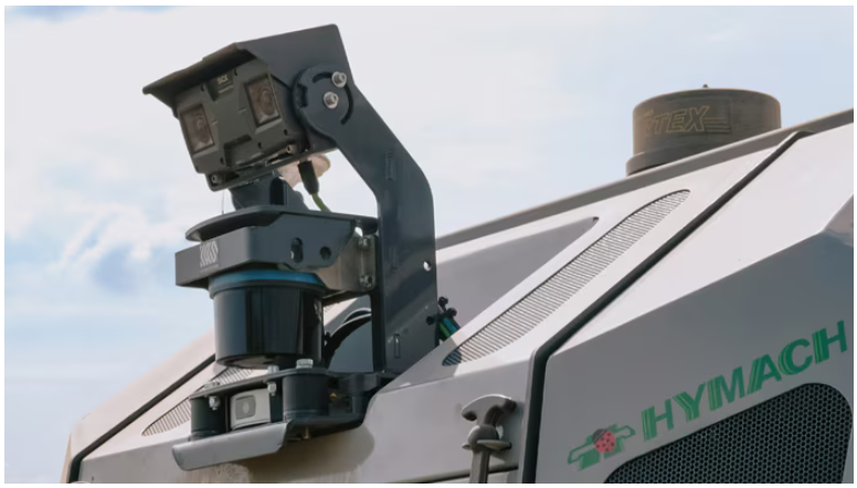

  “这次契机促成了卓有成效的合作:Agricobots 率先将 SICK 的新传感器产品 3D LiDAR 激光雷达 multiScan100 和立体相机 Visionary-B Two 集成于旗舰机器人产品 Atomatika 中,并适配前沿的专利导航算法”,Guida 补充道。

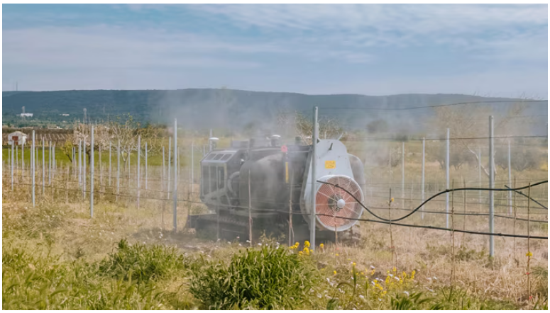

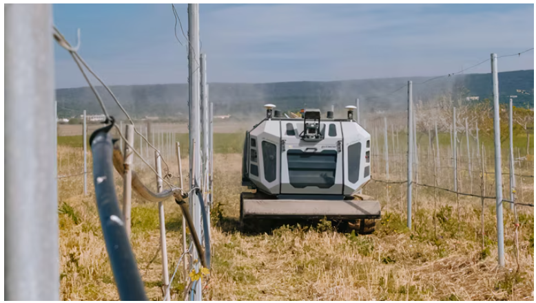

  Atomatika 是一款履带式车辆,其空载重量为 2,300 kg。这是一款多功能机械,可搭载容量为 800 至 1,000 升的喷雾罐进行作业。该设备亦可装配带机械动力输出轴的三点悬挂系统,构成连接农场其他常用设备的传统机械接口。
  在软件与电子技术方面,Atomatika 的核心优势在于能够实现高测量精度的实时自主导航,并具备适应及响应外部刺激的能力。

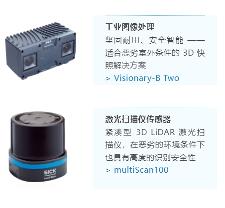

  SICK 公司生产的 3D LiDAR 激光雷达 multiScan100 可生成环境三维模型,这对机器人在狭窄空间内实现自主导航及准确的障碍物检测至关重要。立体相机 Visionary-B Two 能实现多项功能,包括用于远程监控的视频流传输、与 LiDAR 激光雷达数据融合以实现更精细的地图构建及障碍物分类,从而进一步提升机器人在运行中的安全性与效率。
  该车辆可应用于多种场景,包括:
  •使用喷雾器进行植物保护处理,以防治真菌病害;
  •通过三点悬挂装置在露天田地及果园/葡萄园进行旋耕与粉碎等土壤耕作;
  •机械式除草,一种用于粉碎树木或田地行间杂草的特殊割草技术。
