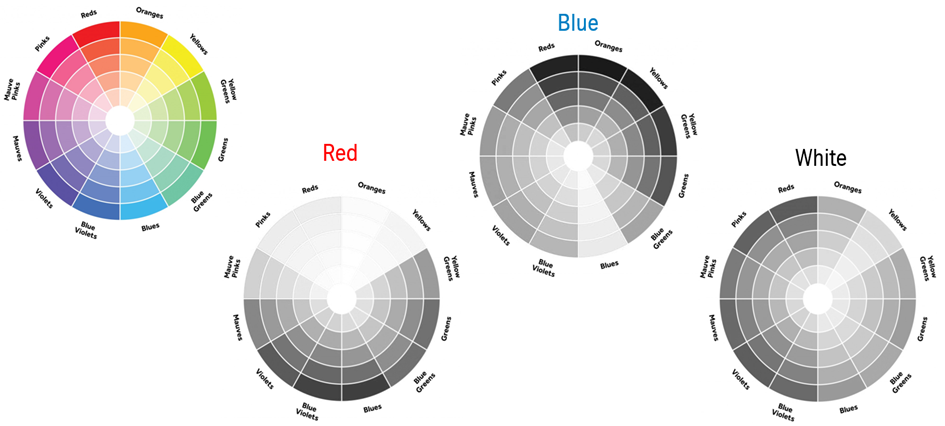

  首先观察一个相对直观的颜色组合图:

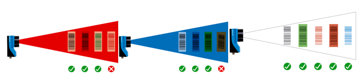

  例如红色,当红色光源打到蓝色物体上时候,图像中蓝色部分将会呈现偏黑色的样子,假如黑色条码印刷是在蓝色纸张上,则此时读码效果将会大打折扣甚至无法解码,如果是白纸上印刷蓝色条码,则蓝色部分颜色会更加明显,此时属于正向优化,对于蓝色光源也可以同样推理。

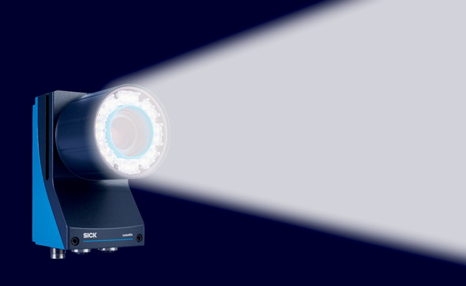

  对于白色光源不会影响多颜色的判断,适用于大多数读码场景:

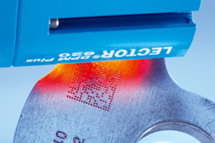

  但是对于一些难读取或复杂条码读取项目中选用,例如DPM或高速读取,往往红色光源的读取效果会相对更优,这时候我们需要针对此类应用选用合适光源进行读取:
