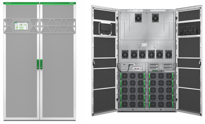

中国团队将Galaxy VXL UPS的研发史,称之为一场“方寸之间追求极致功率密度”的攻坚战。面对 AI智算中心对机柜空间的极致苛求,施耐德电气中国团队开创性地突破3U高度下的功率模块极限,将单模组输出功率提升至125 kW,相较传统方案节省四分之一纵向空间。仅需1.2 m²占地面积即可实现1.25 MW输出,实现了“高效能与紧凑型设计”的深度融合。
此外,Galaxy VXL UPS集多项创新设计于一身:多级传导设计方案,其核心的交错并联结构可以从源头减少电缆发热,并对专利电感设计、散热器设计与风扇调节等进行了多结构、多技术优化;创新的腔体设计,基于专业的流体仿真优化了风道效率,实现冷热通道隔离,后置全母排设计则直接实现前进风、上出风的散热路径。这些创新的设计协同保障了Galaxy VXL UPS在0-50℃全温度范围内稳定运行,即使单风扇故障仍能保持高效散热,单个功率模块失效时整机依旧稳定运行,确保业务零中断的高可靠性要求。
