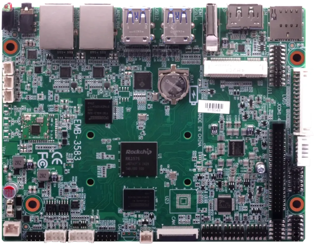

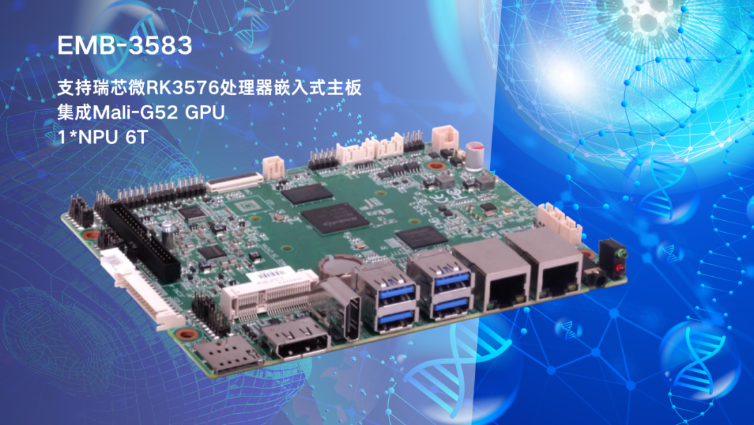

  华北工控EMB-3583,是采用瑞芯微旗舰级AIoT芯片RK3576打造的嵌入式主板,在数据处理、高带宽存储、多模态网络通讯、IO扩展以及稳定性方面具有显著优势,可以高度集成于多种类医疗设备中。
  EMB-3583的主要性能优势
  支持RK3576(四核Cortex-A72+四核Cortex-A53架构)处理器,内置6TOPS算力的高效率AI处理器单元RKNN,可用于复杂AI计算任务。
  板载4~8GB LPDDR4/LPDDR4X内存,并支持1*eMMC(支持32~512GB)、1*Mini-PCIe扩展MSATA,满足大内存的产品要求。
  集成Mali-G52 GPU,支持多种增强画质算法,支持1*双通道LVDS、1*HDMI TX、1*DP TX接口,可以实现多屏异显和4K高分辨率显示。
  支持2*千兆RJ45网口、4* USB3.0、4*USB2.0和1*USB OTG接口实现多点通讯;
  支持1*DEBUG、4*RS232、2*RS232/RS485接口,可以实现更灵活高效的数据交互、传输与处理;
  板载Wifi/BT,支持1*Mini-PCIe扩展4G/5G模块,满足无线网络通讯或设备远程管理的产品要求。
  支持1*Headphone、1*MIC-IN和2*5W AMP功放接口;支持8*GPIO、2*CAN、1*Power、1*SYS指示灯,方便用户实现更多扩展应用。
  适配Android、Linux操作系统,支持看门狗功能,可以提供更稳定易开发的系统运行环境;
  被动散热设计,满足-20℃~70℃工业级宽温应用要求,并具备抗电磁干扰等工业级可靠性;
  支持DC 12V直流供电,实现降低功耗;尺寸为146x115mm,功能高集成,适用于多场景。
