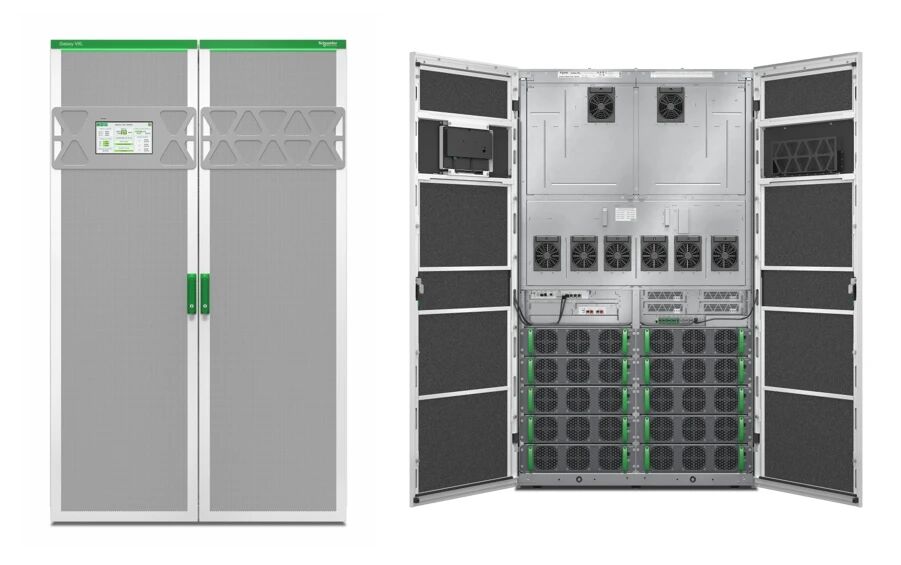

突破3U高度下的功率模块极限,将单模组输出功率提升至125kW
相较传统方案节省四分之一纵向空间,1.2m²占地面积即可实现1.25MW输出
多级传导,交错并联结构可从源头减少电缆发热;
对电感、散热器与风扇调节等进行了多结构、多技术优化;
创新腔体,以专业流体仿真优化风道效率,实现冷热通道隔离;
全母排设计,实现前进风、上出风的散热路径;
在多项创新设计协同之下,Galaxy VXL不仅实现了“高能效与紧凑型设计”的深度融合,更可确保0-50℃全温度范围内稳定运行、单风扇故障仍能保持高效散热、单个功率模块失效整机依旧稳定运行等多场景稳定,在功率密度与可靠性上创造强大优势。

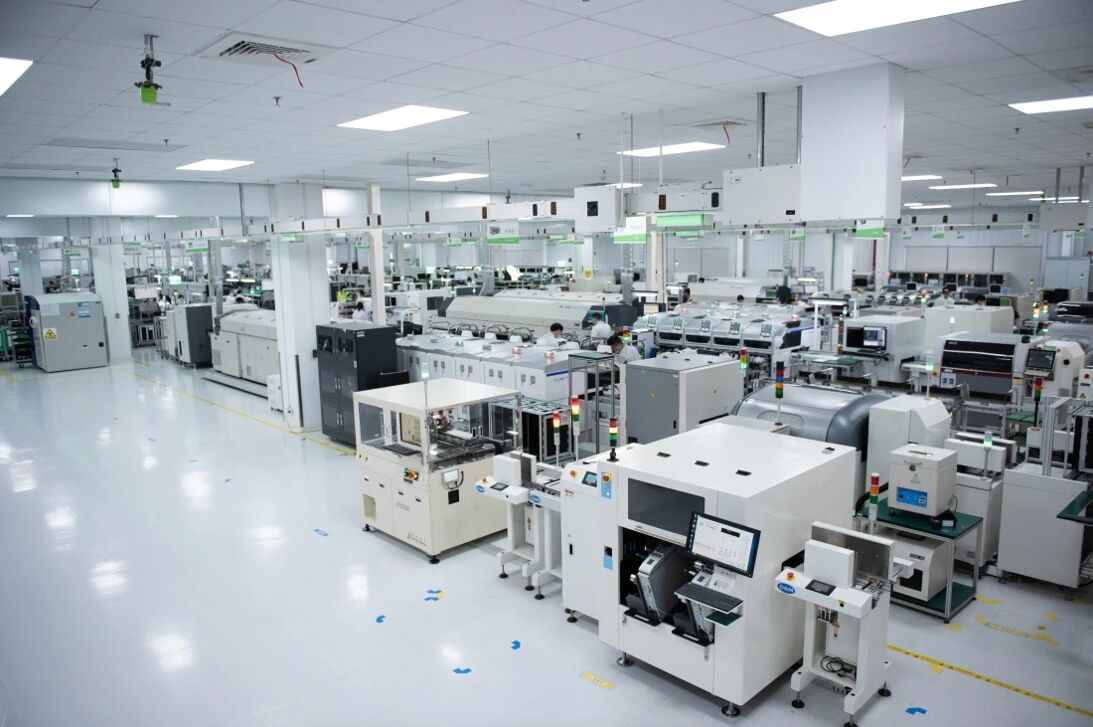

柔性制造、AI视觉检测、智能仓储、数字孪生……
施耐德电气无锡“灯塔工厂”依托其智能制造积累,仅用六个月就完成了Galaxy VXL从产线搭建到量产出货的全过程,更构建起“植根本土、辐射全球”的发展势能。

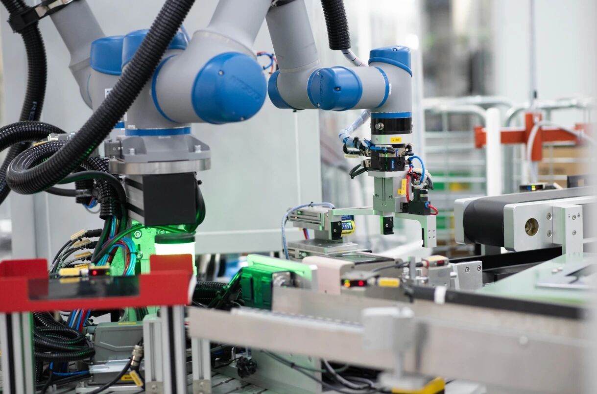

散热器组装:采用AI视觉、亮灯防错及气动压接三联方案,确保一次性完成多颗定制散热器的毫米级精准安装与质量复核,零错装、零返修。

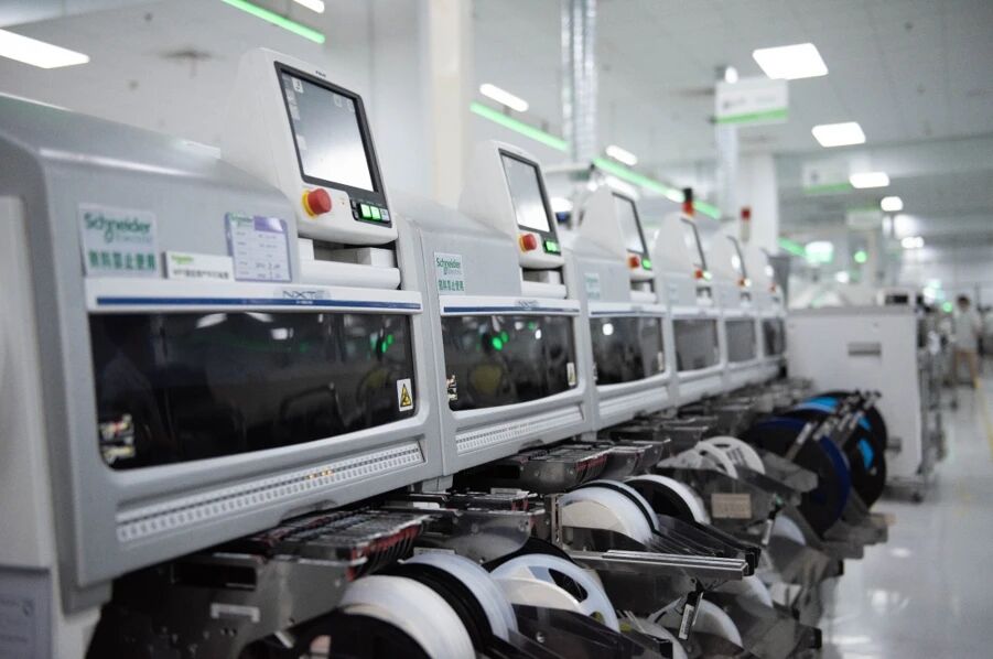

PCB组装:SMT段实现全自动锡膏印刷、精密贴装与回流焊接,支持多尺寸板卡的柔性生产;
插件段则在亮灯系统引导下由操作员完成数十个插件工序,并通过AOI(自动光学检测)即时进行图像比对验证;

模块总装:由专业操作员将对位偏差控制在毫米级,完成对多块功能各异PCB板的三维堆叠与百颗螺丝的顺序紧固。

施家工厂质量可追溯、工艺可防错、产能可伸缩的智能制造体系,为Galaxy VXL UPS功率模块提供了高可靠、高弹性的生产交付保障;双厂高效协作,更将交付周期由“月”压缩至“周”,显著降低供应链风险与运输损耗、实现“从中国到世界”的确定性供应链能力。
