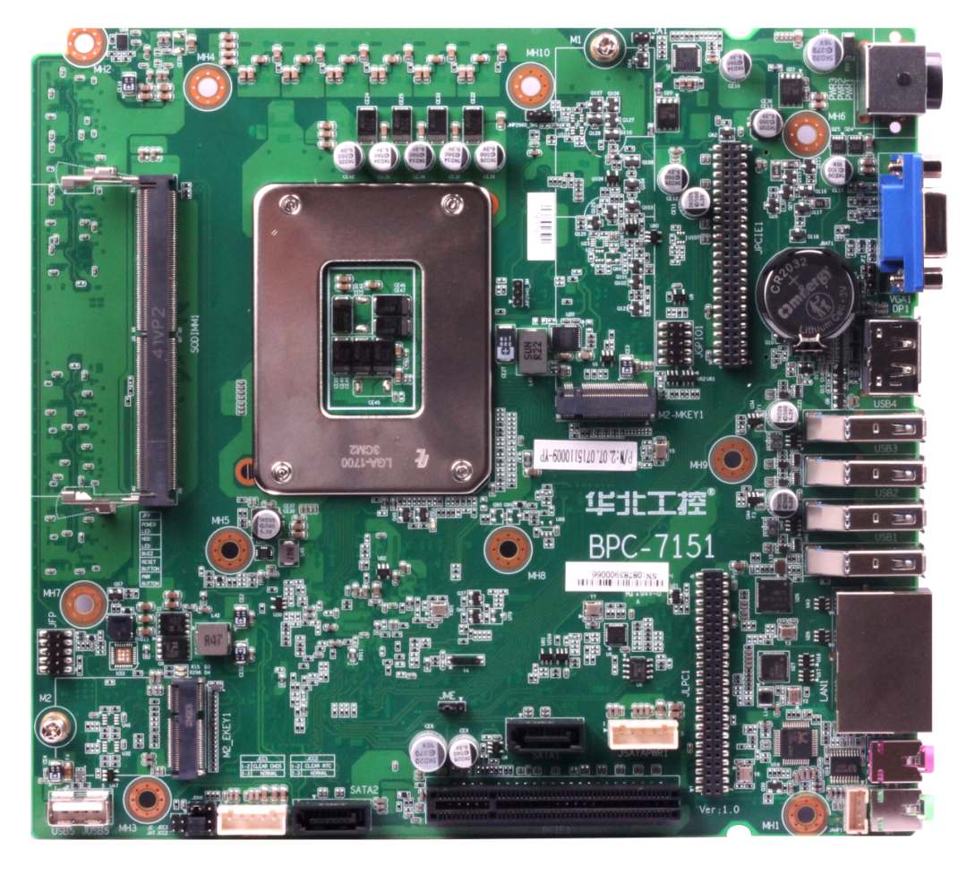

  华北工控BPC-7151产品详解
  华北工控BPC-7151工控主板采用了Intel 12/13/14代 Core处理器,支持DDR5,具备强大的AI算力与高带宽存储能力。配置多个高速率网口与IO接口,支持多点通讯与多重扩展应用。具备工业级高可靠性与安全特性,可以无缝集成于骨科手术机器人的主控计算单元。
  BPC-7151工控主板的主要性能优势如下:
  •支持12/13/14代Intel Core i3/i5/i7/i9处理器和H610/Q670/Q670E/Z690芯片组可选,支持24核32线程,可用于密集型AI加速计算任务;
  •板载16GB DDR5内存颗粒+1*DDR5 SODIMM插槽, 最大支持48GB,并支持2*SATA 3.0、1*M.2 M KEY 2280 NVME SSD高速缓存,满足大容量、高带宽存储要求;
  •可集成英特尔超核芯显卡以提供更出色图形性能,整板支持1*VGA、1*DP++接口实现4K高分辨率显示;
  •支持2*LAN(I219-LM/I225-V),基于Intel I225V可实现TSN功能,配合运行Linux实时操作系统可用于时间同步,以增强硬实时性;
  •支持4*USB3.2 GEN1 5Gbps、1*USB2.0(内部)接口,可实现设备间点对点或多点的流畅连接。支持1*M.2 E KEY 2230接入WIFI/BT模块,以实现无线网络通讯或设备的远程管理;
  •支持1*Line out、1*Mic in、1*JAMP接口;
  •支持1*PCIe x8(8-lanes)接扩展卡用于接显卡或PCI设备;
  •支持1*JLPC接扩展卡用于扩展串口;
  •支持1*JPCIE接扩展卡用于扩展网口;
  •支持1*JCOMUSBDDI接扩展卡用于扩展串口/USB/显示接口;
  •支持8*GPIO、1*JFP和2*SATA PWR供电接口,方便用户实现更多功能扩展或硬件升级;
  •主板支持Intel AMT and Intel vPro Technology提供安全性增强功能(Z690桥片不支持AMT);
  •适配Windows 10(1809版本之后)、Linux操作系统,支持看门狗,可以提供更开源、稳定的系统运行环境;
  •采用被动散热设计,具备-20℃~70℃宽温作业、防浪涌、防静电、抗电磁干扰等工业级高可靠性,具备严苛环境适应和7x24小时连续稳定运行的能力;
  •尺寸为183x198mm,集成度高,易于部署。
