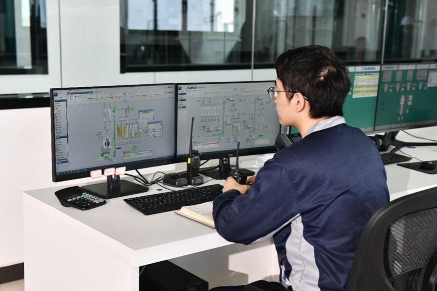

在工厂端,它集中控系统与MES管控功能于一体,接收集团数智制造平台所下发的生产订单、工艺配方和工艺路线,按统一的工艺要求和原料清单,自动创建工段任务,自动进行多来源和多目标仓的切换,自动进行配方的分解,保证配方的完整执行及结果反馈,实现了批次在线跟踪,也在国内首次实现了饲料工厂投料任务自主排程,让生产过程更透明、更标准、更高效。同时,在集团侧搭建了Connect组件,建立集团与工厂的通讯链路,实现系统化的数据采集和溯源,为集团化管控提供了有力支撑。
由此,通威农发的生产模式发生了质的变化:如今,中控员只需要对工段任务和料仓进行分配,系统便可实现托管工艺流程控制、料仓信息自动化以及投料量系统自动计算,同时在过程中自动记录工段运行情况、采集产量、能耗数据记录。这一机制显著降低了对人工经验的依赖,使复杂配方与小批量、多批次生产变得高效且可控,帮助通威农发从容应对特种水产饲料高度定制化的需求。

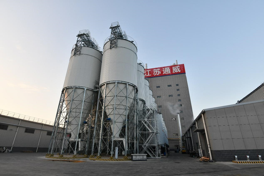

目前该套解决方案已经在通威农发江苏生产基地和重庆生产基地落地实施,未来将进一步向其国内外数十家工厂进行复制推广。随着复制效应的持续释放,施耐德电气正携手通威农发,引领中国特种饲料行业步入更加智能、高效、可持续的生产新模式。
