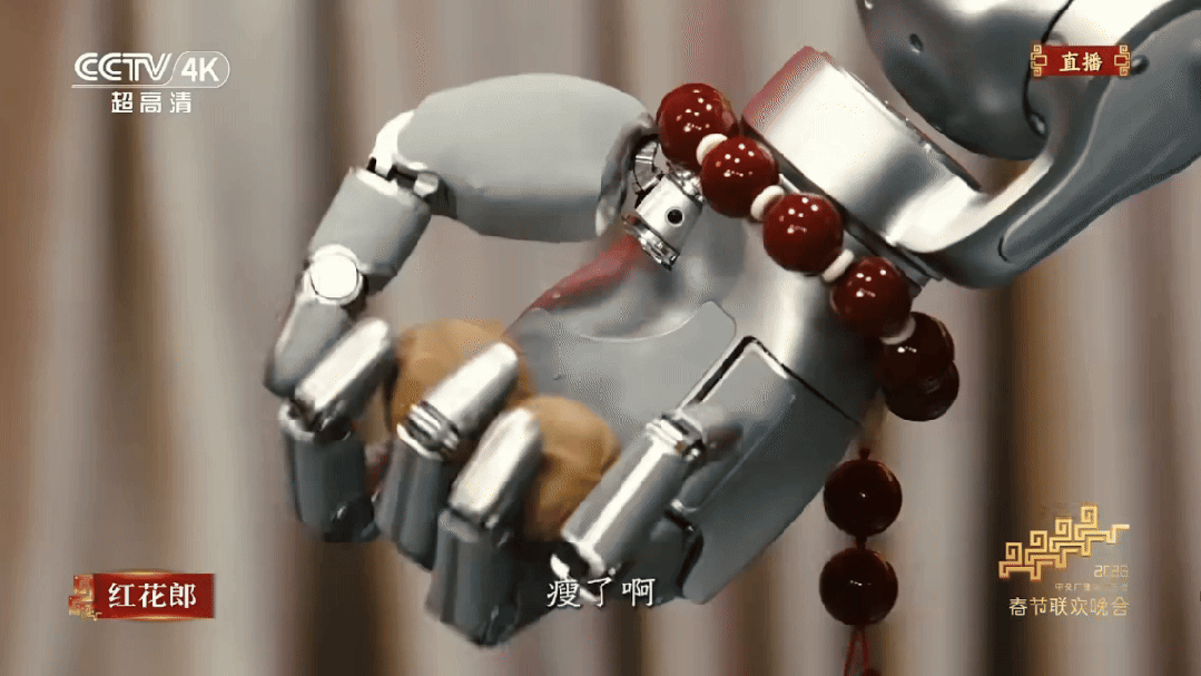

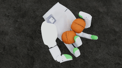

绝活一:盘核桃—— AstraBrain 中的小脑赋予指尖“手感”
当“小盖”将两枚核桃置于掌心,手指灵巧地搓动、翻转,这背后是灵巧操作领域的世界级难题。
盘核桃的挑战在于:核桃表面不规则、重量分布不均,手掌握持状态下每根手指的受力点时刻变化,任何细微的力矩偏差都会导致核桃滑落。
银河通用自主研发的 AstraBrain 中的灵巧手神经动力学小脑模型,正是破解这一难题的关键。想要练好灵活的盘核桃小脑,机器人需要先是在虚拟世界里打基础,让机器手在虚拟世界里疯狂练习,系统会给它喂各种大小、重量的虚拟核桃,让它靠不断试错,练出一套适应性极强的“基础盘法”。
其次是在现实中加纠偏:因为电脑模拟和现实(比如真实的摩擦力、机械误差)总有差别,所以我们让真实的机器手去接触各种实物,积累真实的“物理手感”。等它真正在现实里盘核桃时,系统就会利用这种手感,在后台悄悄微调动作指令,把虚拟和现实的误差给补齐。简单来说,就是在虚拟世界练招式,在真实世界找手感,两者结合,机器手就能在现实里把核桃盘得十分溜了。

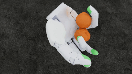

下面是一段仿真中盘核桃的进化过程的解读
刚开始盘不动还总掉
逐步盘起来但还不够流畅
逐渐流程自然,速度也提升

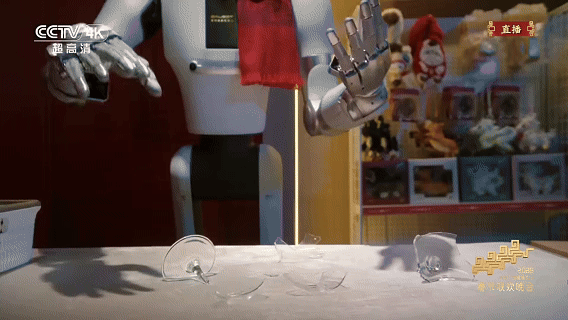

绝活二:捡玻璃碎片——AstraBrain 中的大脑挑战感知极限
在春晚舞台上,“小盖”被要求从浅色桌面上捡起散落的玻璃碎片。这是一个对人类都颇具风险的精细操作,对机器人而言更是感知与控制的双重极限。
玻璃碎片的难点在于:透明物体在视觉上近乎“隐形”,尤其是放置在浅色桌面上时,其边缘、厚度、反光特征极易与环境融为一体。传统视觉算法难以准确识别透明物体的三维轮廓和位姿,更无法判断抓取点。
AstraBrain 的突破在于,通过在仿真环境中生成海量的透明物体数据——不同厚度、不同碎裂形状、不同光照条件下的玻璃碎片——让机器人在虚拟世界中“见过”各种可能的透明形态。结合多模态感知融合技术,“小盖”能够从微弱的反光边缘和阴影变化中“看见”玻璃的存在,并精准规划抓取策略。
更关键的是,模型赋予的力觉感知让它在接触玻璃时能够感知到硬度和滑动趋势,以恰到好处的力度稳稳捏起碎片,既不会捏碎,也不会滑落。

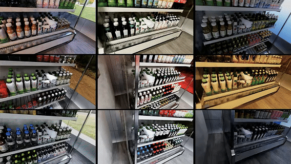

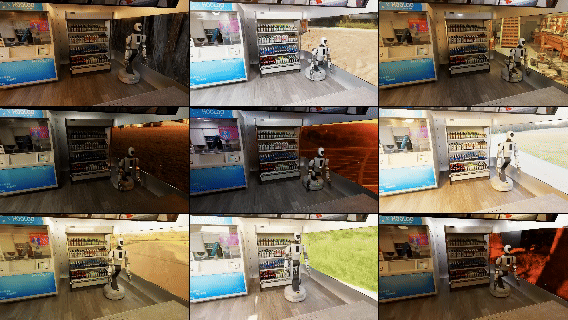

AstraBrain 的第二招,是把机器人扔进一个“虚拟世界”——高精度物理真实的仿真环境。
在这里,系统可以自动生成数万种不同的场景:货架摆法随机变化、光照条件任意切换,并通过生成式模型批量产出拟人化的抓取动作。机器人通过在海量仿真数据中模仿学习,掌握了应对各种复杂情况的操作精髓。

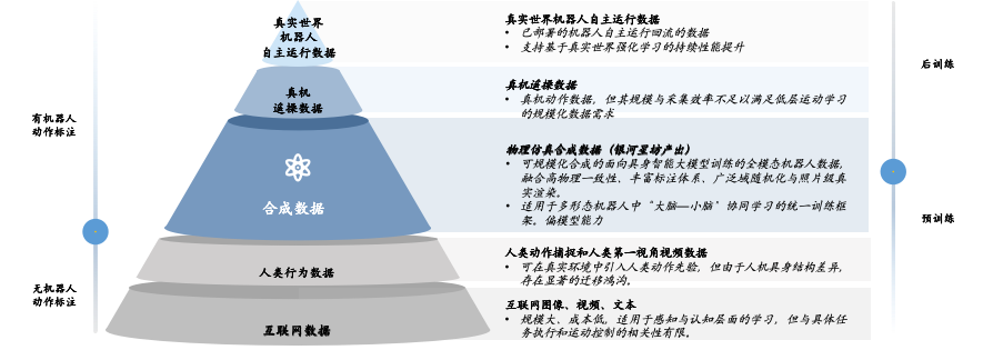

数据金字塔:从基石到塔尖的修炼逻辑
上述四步完成的基石,是银河通用技术体系中虚实融合的数据基建—— “银河星坊”(AstraSynth),其具体包括以下基层:
基石层(人类数据): 为机器人构建通用的任务认知,让“小盖”理解“什么是盘核桃”“什么是抓取”。
中间层(仿真合成数据): 通过海量、低成本、多样化的虚拟数据,让机器人在仿真中遍历各种可能性,从而跨越虚实鸿沟。
塔尖层(真机实战数据): 在虚拟训练成熟后,用极少量但高质量的真实世界操作数据,完成实战场景下的最后打磨。
银河星坊 AstraSynth 数据金字塔
