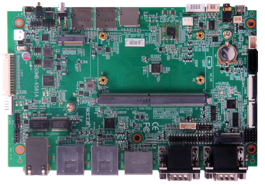

  华北工控专注于行业专用嵌入式计算机产品研发、生产与销售,可以提供眼科手术机器人系统控制应用所需的专业化、定制化AI计算机方案。例如SOMB-6581A嵌入式计算机板卡,凭借多核异构计算能力、8K超高清视觉处理能力、丰富接口配置与工业级可靠性支持,可以无缝集成于眼科手术机器人系统。
  多核异构计算能力与多媒体性能
  SOMB-6581A搭载RK3588 八核处理器,集成1*NPU 6T,支持INT4/INT8/INT16/FP16混合运算,可以帮助机器人系统轻松处理本地化AI推理、复杂运算、视觉分析等任务。
  集成Mali-G610 MP4四核GPU,兼容OpenGL ES1.1/2.0/3.2等图形程序接口,支持8K@60fps视频解码、8K@30fps视频编码和同编同解,可用于复杂视频流或图像处理。
  板载4~16GB LPDDR4/LPDDR4X内存插槽,支持1*SATA3.0、1*TF、1*eMMC(最大支持128GB)缓存,能够对高清视频流进行高速压缩和存储,以增强机器人系统的硬实时性。
  高连接性与灵活扩展能力

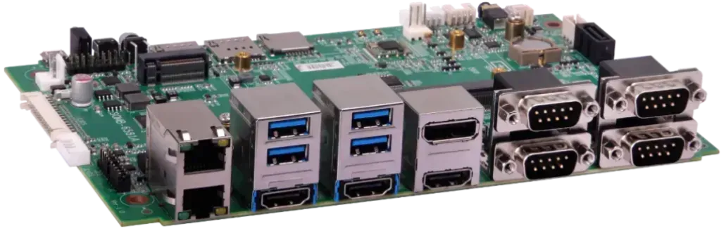

  SOMB-6581A支持2*千兆RJ45网口,板载Wifi/BT(可选wifi6、BT5.0),并支持Mini-PCIe扩展4G/5G网络模块,满足多模态网络通讯和远程管理的产品要求。
  支持4*USB3.0、4*USB2.0接口,4*RS-232、2*RS-232/485串口,可以实现设备间点对点或多点的高速率数据传输与处理。
  支持1*双通道LVDS、2*HDMI TX、1*HDMI RX、1*DP TX、2*MIPI TX/RX接口,可以实现4/8K超高清显示,并支持多屏异显。
  支持1*Headphone、1*MIC-IN和2*5W AMP音频输出接口。提供2*100Pin连接器、12*GPIO,方便用户实现更多扩展应用。
  工业级可靠性支持
  SOMB-6581A适配Android、Linux操作系统,支持看门狗功能,可以提供更开源、稳定的系统运行环境。
  整板采用被动散热设计,满足-20℃~70℃宽温运行条件,并具备抗电磁干扰等工业级可靠性品质。
  尺寸为189.5x125mm,高集成度,易于部署。
