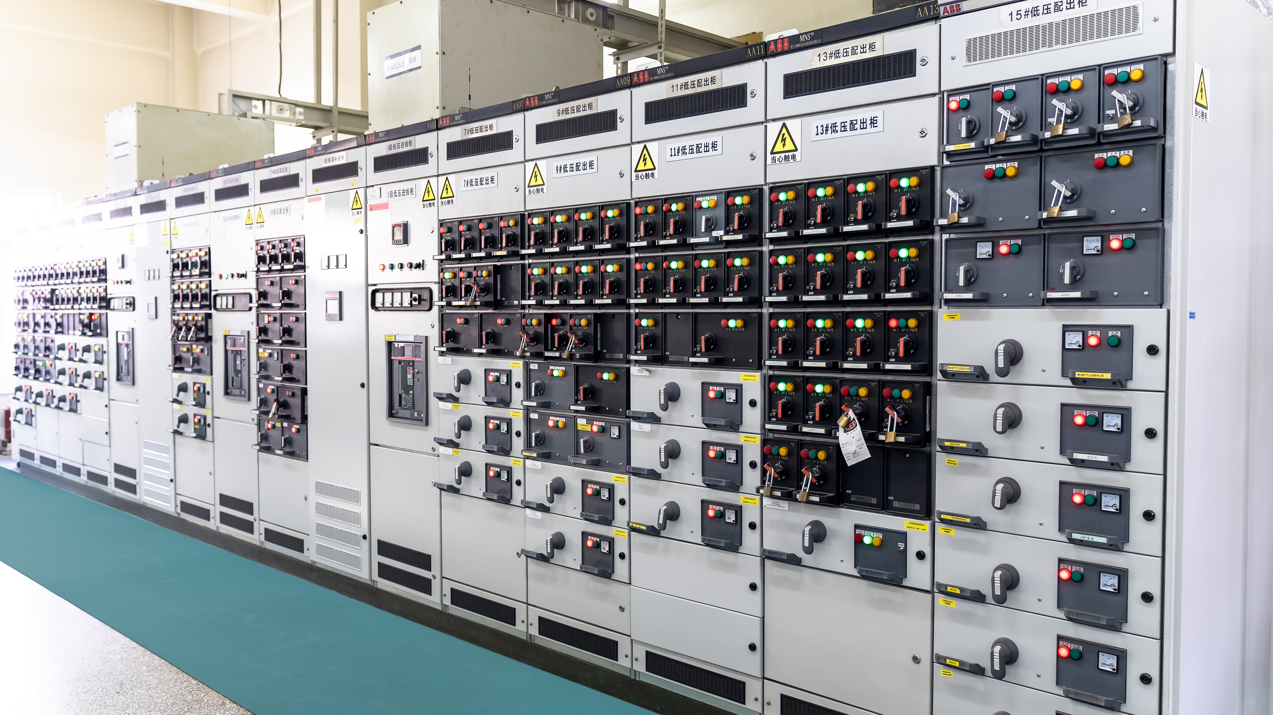

2022-2025 年间,ABB为齐鲁伊士曼分批完成配电设备升级改造。范围覆盖中压真空断路器、计量小车、低压室、低压空气断路器、低压抽屉柜及电容电抗柜等核心设备,全面提升设备运行性能与整体可靠性,实现配电设备从安全提升到整体寿命的可持续延展。

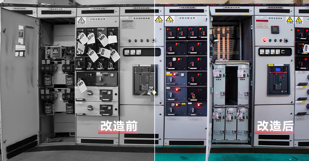

低压柜抽屉由MNS 2.0升级为OneFit® MNS 3.0,OneFit® MNS 3.0操作更加便捷,载流量及短路分断能力均有提升,进一步保障低压供电稳定性。

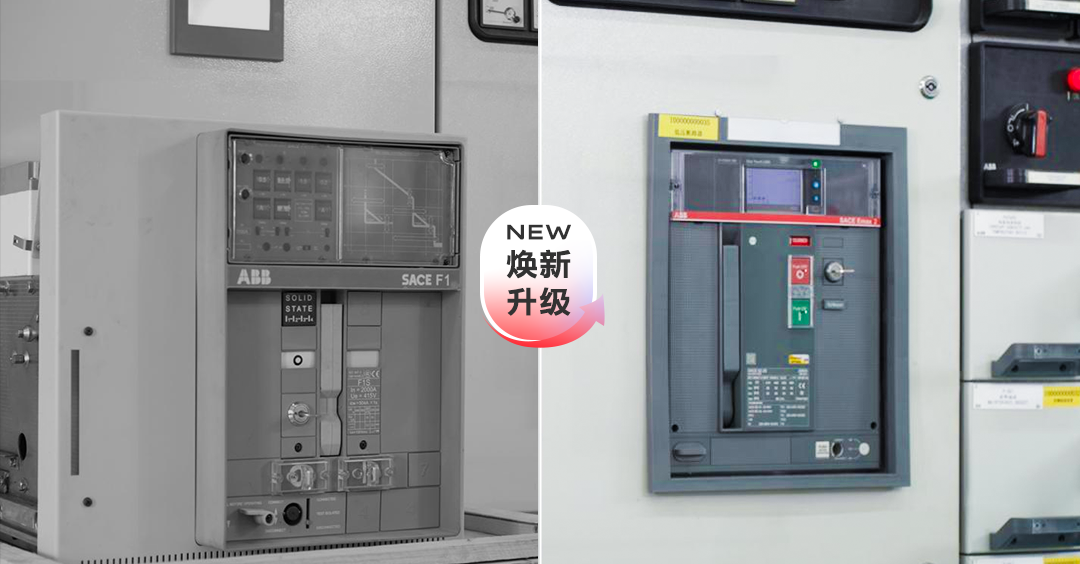

作为配电柜核心部件的断路器,是此次改造升级的重中之重。原有F系列低压空气断路器更换为OneFit® Emax 2低压空气断路器,OneFit® Emax 2继承了F系列产品的电流承载、电压稳定等卓越性能,并搭载可集成的电能控制模块,能够精准评估能耗、科学管理负载,助力企业优化用能效率,迈向智慧用能新阶段。

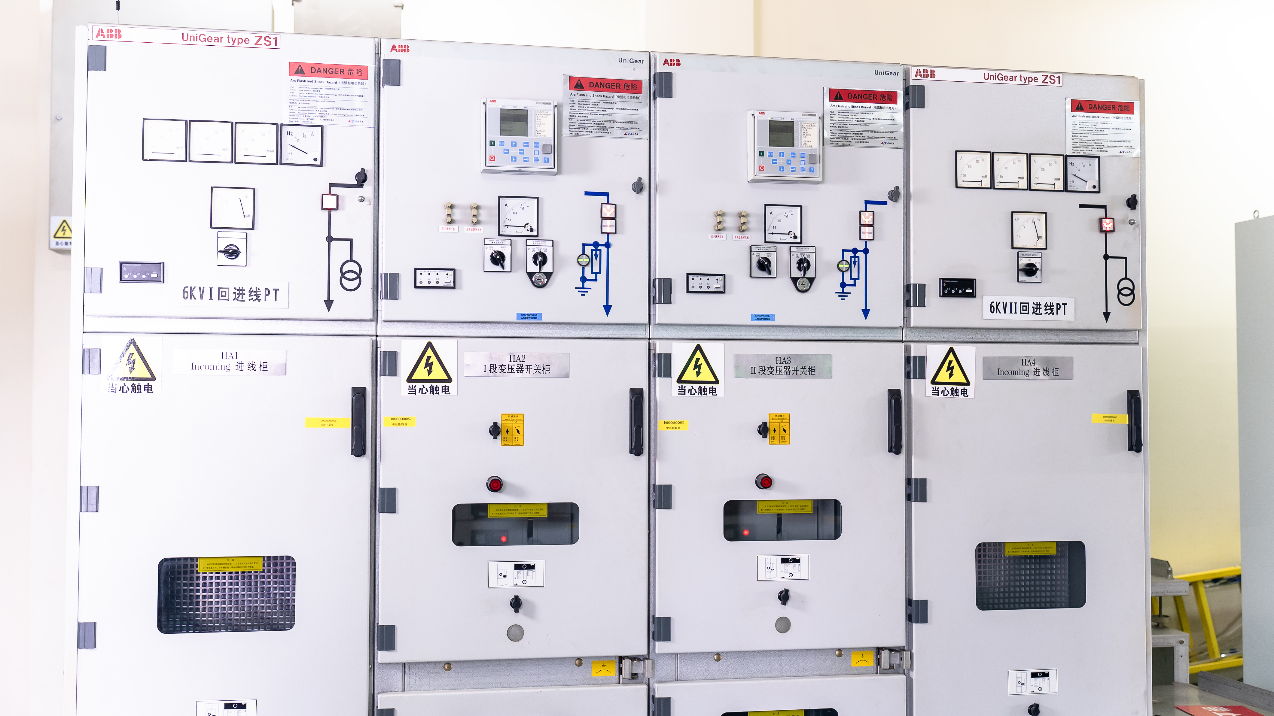

在中压ZS1开关设备改造中,采用新一代浇注式极柱VD4真空断路器替换原组装式VD4真空断路器。新一代VD4断路器具备极柱免维护、运维成本低、可靠性更高等优势,有效降低设备运维压力,进一步筑牢中压供电安全屏障。
