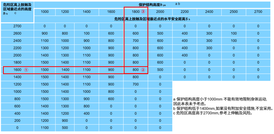

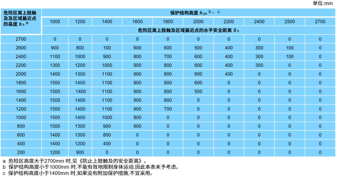

  2. 越过保护结构触及:
  需同步匹配 3 个关键参数:
  •危险区中离上肢触及区域最近点的高度h h。
  •保护结构高度hps。
  •危险区中离上肢触及区域最近点的水平安全距离S h。
  Note: 1——上肢触及区域,2——上肢触及不到的区域(危险区),h h——危险区中离上肢触及区域最近点的高度,h ps——保护结构高度,S h——危险区中离上肢触及区域最近点的水平安全距离。
  参数取值原则:
  •数值在表格中间值时,应选择更大的安全距离或更高的保护结构或改变危险
  •区的高度(加高或降低)。因此,所给出数值之间不应进行插值。
  •保护结构高度<1400mm 时,需搭配附加保护措施。

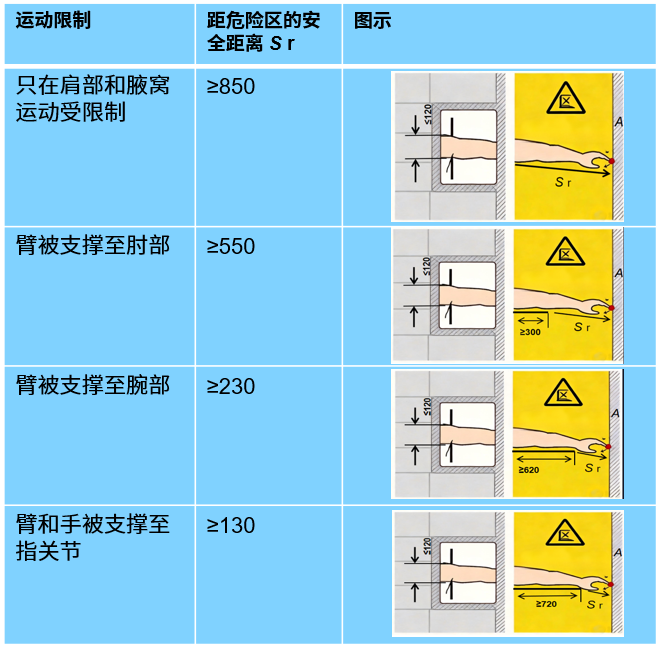

  3. 弧形触及(受限运动)
  根据肢体支撑位置确定安全距离:
  •只 在 肩 部 和 腋 窝 运动受限制:安全距离≥850mm。
  •手臂支撑至肘部:安全距离≥550mm。
  •臂被支撑至腕部:安全距离≥230mm。
  •臂 和 手 被 支撑 至 指关节:安全距离≥130mm。

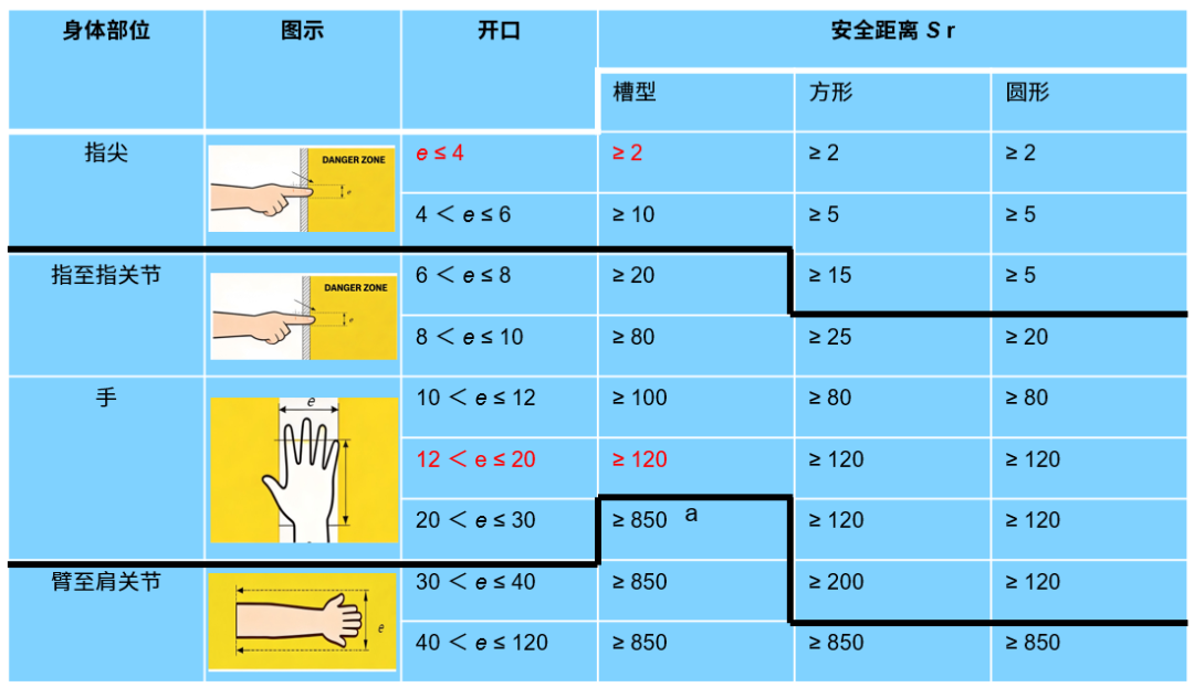

  4. 通过开口触及
  按开口尺寸(方形边长 / 圆形直径 / 槽型)分级设定:
  •指尖触及(e≤4mm):安全距离≥2mm。
  •手触及(10<e≤12mm):安全距离≥80mm。
  •臂至肩关节触及(30<e≤40mm):安全距离≥850mm。
  a: 如果槽形开口长度不大于65mm,拇指将受到阻挡,安全距离可减小到不小于200mm。
  不规则开口:
  按照开口最小圆形直径、最小方形边长、最窄槽型宽度寸,取最小值作为安全距离。

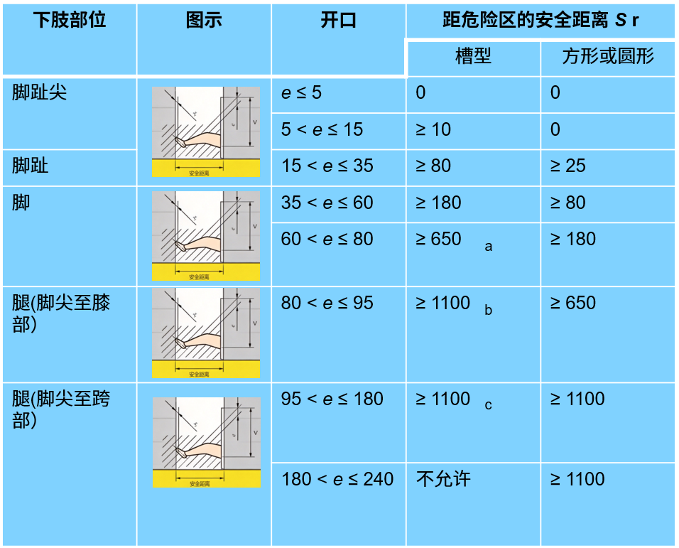

  在可预见上肢不会进入开口的情况下,可单独使用确定下肢的安全距离:
  •脚趾尖(e≤5mm):安全距离 0mm。
  •脚(35<e≤60mm):安全距离≥180mm。
  •腿(脚尖至胯部)(95<e≤180mm):安全距离≥1100mm。
  注意:槽形开口窄边大于180mm,方形开口边长或圆形开口直径大于240mm 时,可全身进入。

  示例1:已知危险区的高度h h和距离保护结构的水平距离S h,确定保护结构的高度 h ps。
  假设:
  •危险区的高度h h为1500mm。
  •距离保护结构的水平距离S h为800mm。
  步骤:
  ① 作为最接近1500mm 且该行中安全距离比h h=1400mm 更大(更安全)的数值, h h选择1600mm。
  ② 选择S h =800mm。
  ③ 对应的保护结构高度值h ps 值为1800mm。

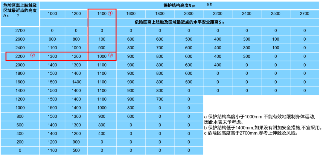

  示例 2:已知危险区的高度h h 和保护结构高度h ps ,确定危险区离上肢触及区域最近点的水平距离S h
  假设:
  •危险区的高度h h为2300mm。
  •保护结构的高度h ps为1500mm。
  步骤:
  ①  作为最接近1500mm 且该列中安全距离比h ps=1600mm 更大(更安全)的数值,选择h ps=1400mm。
  ②  作为最接近2300mm 且比安全距离h h=2400mm 更大(更安全)的数值,选择h h=2200mm。
  ③  对应的S h值为1000mm。
