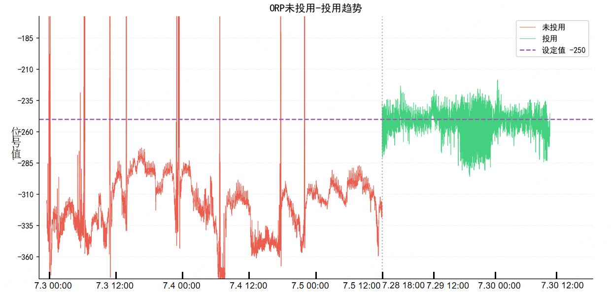

针对脱氯塔工序的核心痛点,镇洋发展携手中控技术,依托时间序列大模型TPT,通过工业级闭环自适应优化框架,深度挖掘装置长期运行积累的历史时序数据,并与企业一线工艺专家经验深度融合,完成了烧碱装置脱氯塔酸碱度精准控制、氧化还原电位闭环优化两大核心场景的模型训练与现场验证。
酸碱度自适应控制:从经验定值到动态寻优脱氯反应效率与盐水酸碱度直接相关,工况波动下pH最优区间始终处于动态变化。传统操作依赖工艺经验设定固定参数,无法适配实时负荷、温度、盐水成分的变化,为保障反应效果,往往产生大量无效药剂消耗。
TPT大模型突破了机理模型与人工经验的双重局限,凭借多变量注意力机制,精准捕捉酸碱度与盐水流量、温度、装置负荷等数十个变量的耦合关联,动态测算实时工况下的最优pH控制区间,使亚硫酸钠始终处于最高效的反应环境中,从根源上压降药剂无效消耗。
氧化还原电位预测调节:从滞后调节到预判管控氧化还原电位(ORP)是衡量脱氯效果的核心量化指标,也是亚硫酸钠投加量的核心判定依据。传统人工调节依赖ORP读数反馈,存在天然的操作滞后性,极易陷入“余氯超标腐蚀设备”与“药剂过量推高成本”的两难困境。
TPT将ORP纳入核心控制目标,通过时序预测提前预判ORP变化趋势,并结合控制器自适应策略,联动酸碱度、盐水流量、塔前塔后pH等关键变量动态调整亚硫酸钠投加量,实现从“滞后人工修正”向“提前预判、闭环自控”的转变。在保障ORP稳定达标、杜绝余氯腐蚀风险的同时,彻底消除人工保守投加带来的冗余损耗。经现场投运对比验证,TPT稳定运行后,波动性降低60%左右,脱氯塔亚硫酸钠每小时消耗量较传统模式下降约23%,每年可大幅降低生产成本。
