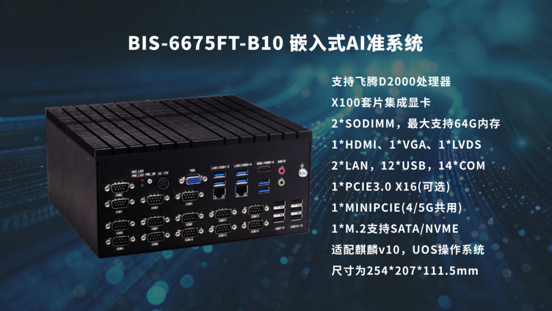

拥抱多元算力生态,助力夯实智算网络基座,华北工控正积极实践网络设备专用嵌入式计算机硬件方案的国产化替代。BIS-6675FT-B10基于飞腾D2000处理器与麒麟v10、UOS操作系统深度适配,具备自主可控、安全可信与高性能优势,且配置了丰富网口和I/O扩展接口,可作为边缘网关或交换机部署在算力集群网络的“边缘”。

BIS-6675FT-B10基于飞腾D2000处理器,深度适配银河麒麟V10、统信UOS V20国产操作系统,实现了软硬件的高国产化率设计。支持飞腾PSPA 1.0安全规范,集成系统级安全机制,包括密码加速引擎、可信执行环境、安全存储、硬件漏洞免疫等,可以更好地保障数据传输安全。
CPU支持ARM64和ARM32两种执行模式,支持单精度、双精度浮点运算指令、ASIMD处理指令以及硬件虚拟化,提供增强的AI算力。板载2*SODIMM内存插槽,最大内存64G,并支持2*SATA3.0,1*M.2 SATA/NVME存储,满足大内存和快速读写的产品要求,可处理多任务并行处理负载。
通过X100套片集成显卡,实现简化开发、降低功耗和增强硬实时性,同时具备更出色的图形处理能力。提供1*HDMI、1*VGA、1*LVDS接口可实现异步/同步双显与4K高分辨率显示。

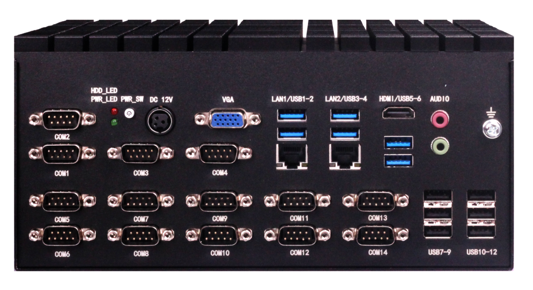

针对于此,BIS-6675FT-B10提供了2*千兆RJ45网口(Y裕太YT8531,支持丰富的MAC接口类型)、2*CAN总线接口,可直连PLC控制器等设备实现高速的数据传输与共享。提供6*USB3.0、6*USB2.0和14*COM口,可用于设备间点对点或多点的流畅连接。支持1*MINIPCIE扩展4/5G模块,满足无线网络连接或设备远程管理的要求。
I/O扩展方面,BIS-6675FT-B10提供1*PCIE3.0 X16(可选)插槽可用于扩展高性能网卡/数据采集卡/加速卡等。提供1*Headphone、1*MIC-IN、1*Line-in音频输出接口,6*GPIO、2*MIO、1*蜂鸣器、1*POWER指示灯和2*FAN接口,便于客户根据场景化需求实现更多外设接入。
