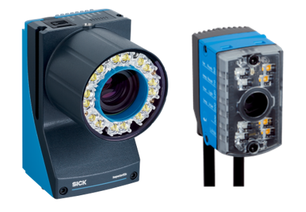

  非常高兴地向大家介绍PLOC2D SmartMark(适用于全系列 PLOC2D视觉传感器)。

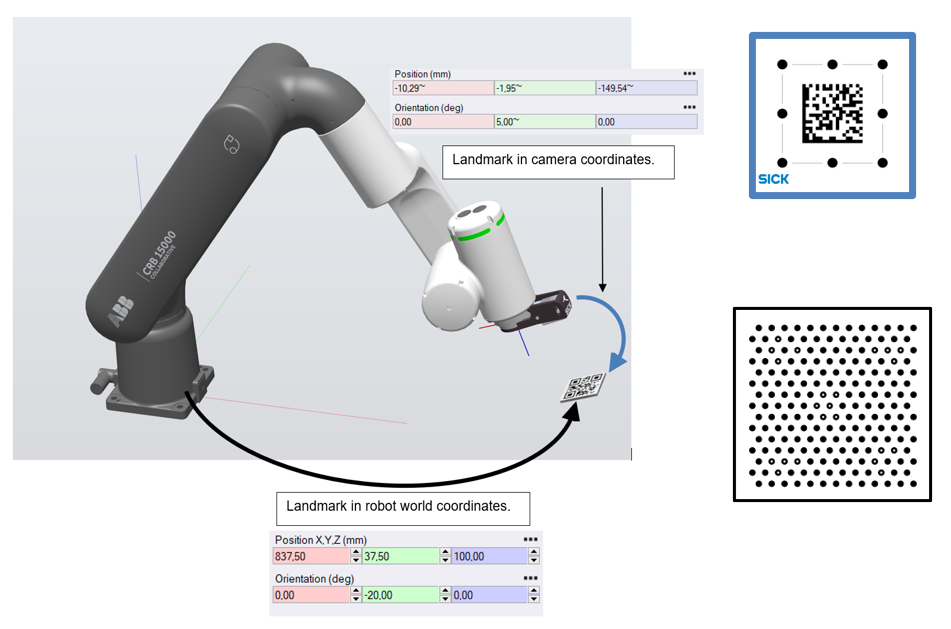

  PLOC2D SmartMark 是 SICK 专为机器人定位领域打造的创新软件功能,搭载于 PLOC2D 系列视觉传感器之上,通过测量粘贴在工作站或夹具上的二维目标图案,实现机器人6自由度(6 DOF)高精度定位。
  作为 PLOC2D 产品家族的重要功能扩展,SmartMark延续了PLOC2D即插即用、易于集成的理念,无需复杂编程即可补偿移动机器人对接偏差、夹具位置偏移和工具定位误差,测量时间低于300ms,定位精度可达±0.1mm和±0.1°,是 AGV/AMR 移动机器人、柔性自动化产线和智能工厂的高性价比定位解决方案。

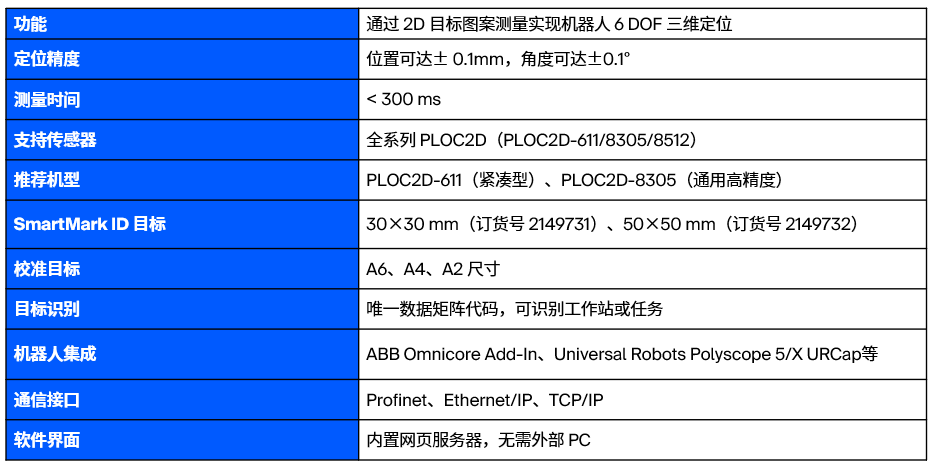

  •通过2D图案测量实现6DOF三维定位,位置精度 可达±0.1mm,角度精度可达±0.1°
  • 测量时间低于300ms,支持高速机器人应用
  • 五个简单步骤即可快速完成部署

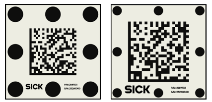

  • SmartMark ID目标带有唯一数据矩阵代码,可识别当前工作站或任务
  • 支持多种目标尺寸:30×30 mm、50×50 mm ID目标
  • 网页服务器界面,非视觉专业人员也可轻松操作
  • 独立智能传感器架构,无需外部 PC

  PLOC2D SmartMark 关键参数

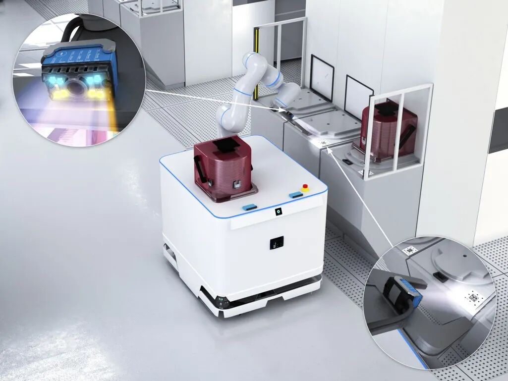

  移动机器人(AMR)精准定位:当 AMR 停靠在机器或工作站旁时,通过测量 SmartMark 目标获取精确位置偏移,实现与固定机器人同等水平的交互精度;通过读取数据矩阵 ID 可验证机器人是否正对正确的机器,适用于仓储物流、产线物料搬运等场景。
  目标应用 1:移动机器人(AMR)精准对接工作站

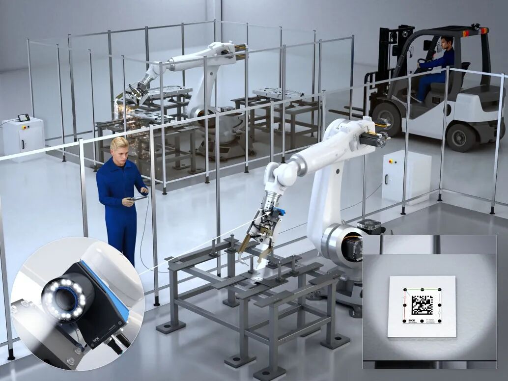

  夹具与工装定位:在夹具或工作区放置 SmartMark 目标,安装在机器人末端执行器上的 PLOC2D 测量目标位置,快速获取夹具相对于机器人的实际位置,实现工具相对于工件的最终调整;适用于焊接夹具、装配工装等场景。
  零件送料托盘与夹具定位:将 SmartMark目标粘贴在托盘或夹具上,机器人可精确测量托盘位置,即使托盘位置未知也能以保持的精度完成零件加工;托盘内容可通过数据矩阵代码识别,适用于柔性送料、多品种混线生产等场景。
  目标应用 2:机器人夹具与工装定位

  • SmartMark 功能内置于 ABB Omnicore Add-In,可在 FlexPendant 上直接配置和操作
  • 支持 Polyscope 5 和 Polyscope X URCap,自动计算修正变换,机器人程序保持不变
  • 其他品牌机器人(KUKA、Fanuc 等)可通过新的机器人命令接口使用 SmartMark 功能

  SmartMark ID 针对的 30x30 毫米和 50x50 毫米
